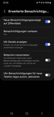

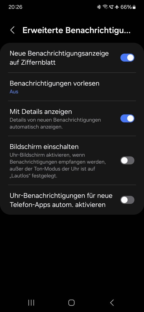

Was hast du hier eingestellt?
Hab alles auf ein geschaltet
Hmm... zufällig "Nicht Stören" an?
Nö. Hab die Uhr jetzt mal zurückgesetzt mal sehen
Also jetzt funktioniert es wieder jedoch in der timeshow app wird due watch als wise06 angezeigt. Konnte auch bei der Sprache deutschland und dann Region nur Österreich eingeben komisch.
