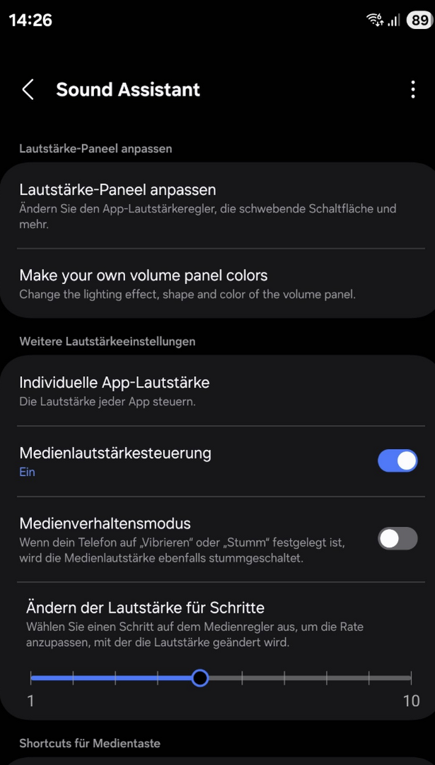

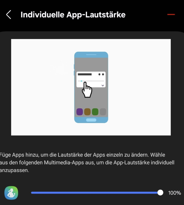

Teil1: die Ansagen während des Laufs. Neben der App Good Lock zum Personalisieren des Geräts ist auch die App Sound Assistant aufs Gerät gekommen. In dieser App gibt es eine Option, die sich "Individuelle App-Lautstärke" nennt. Geht man da rein, sieht man bei mir SHealth aufgelistet:
Wenn ich nun den Regler nach rechts auf 100% schiebe, ist nicht nur die Ansage lauter, sie unterbricht auch noch die Musik, die dann später an dieser Stelle weitermacht. Also genau, wie es vorher auch war, bevor mir diese Anwendung aufs Handy geschlüpft ist.
