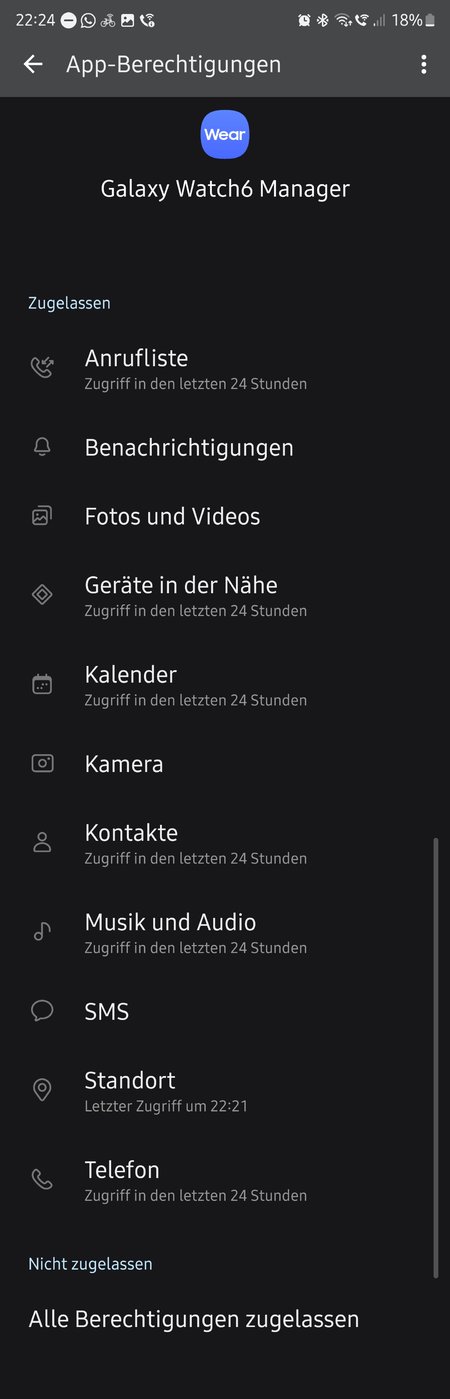

Ich habe das selbe Problem, dass mir keine Kontakte mehr angezeigt werden. Sämtliche Berechtigungen sind erteilt. Ich habe sowohl Google Kontakte, und auch die App Samsung Kontakte installiert. Bei beiden das Gleiche

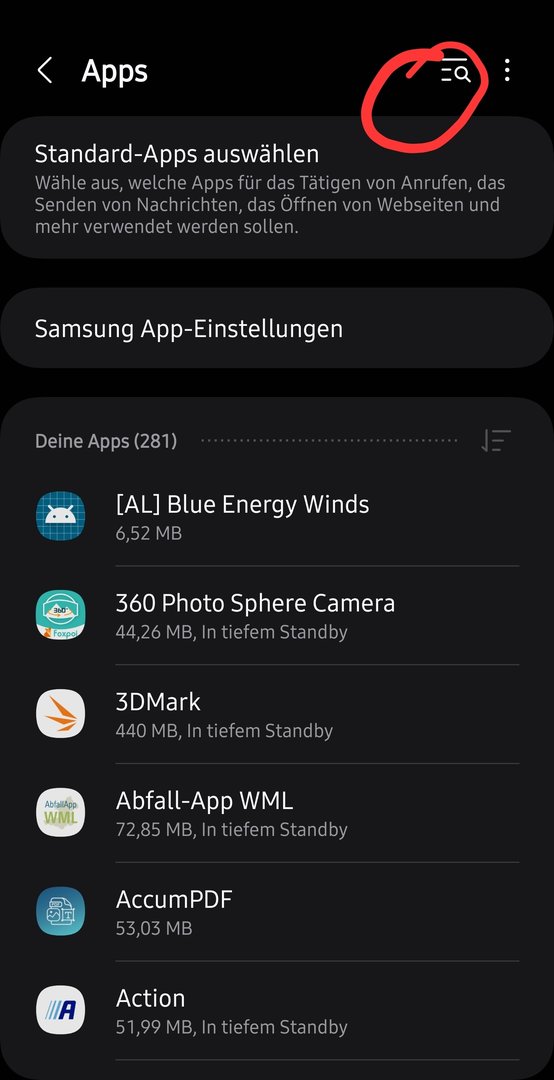

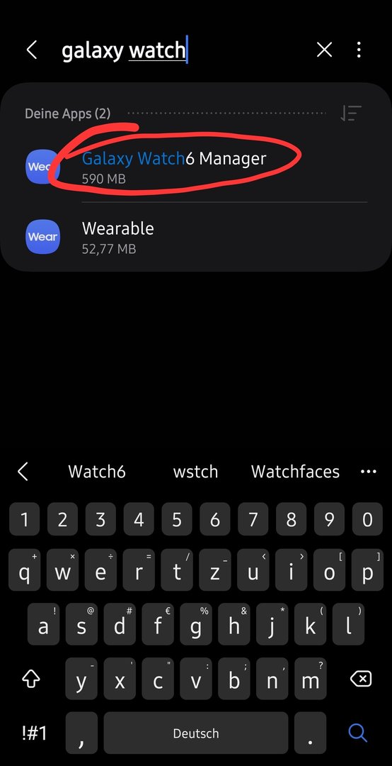

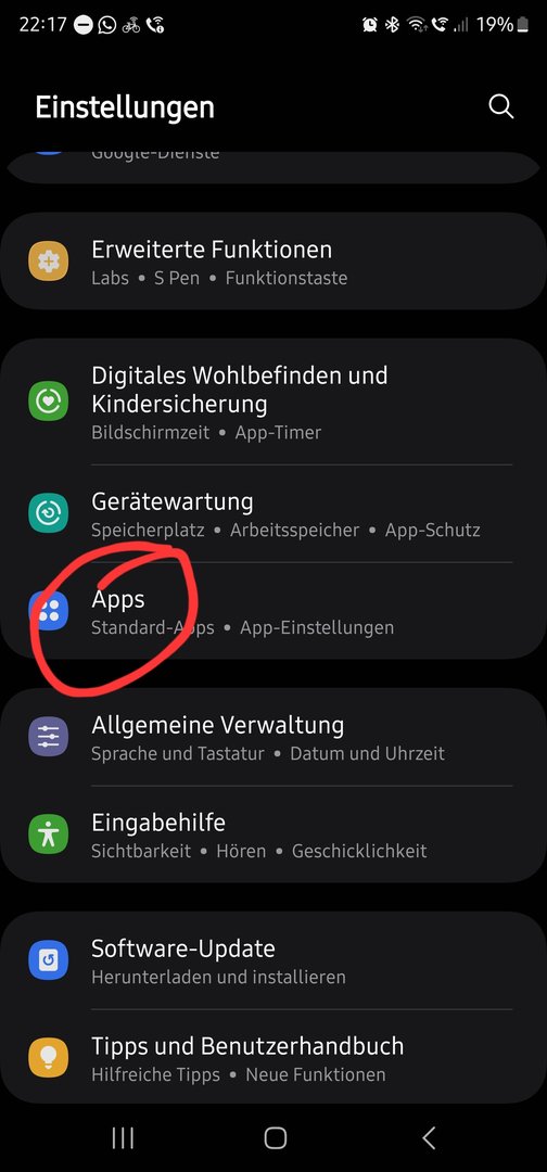

Nein, galaxy wstch 6 Manager ist eine extra App, die gibt's nicht im App Drawer, die muss man unter den Apps suchen.

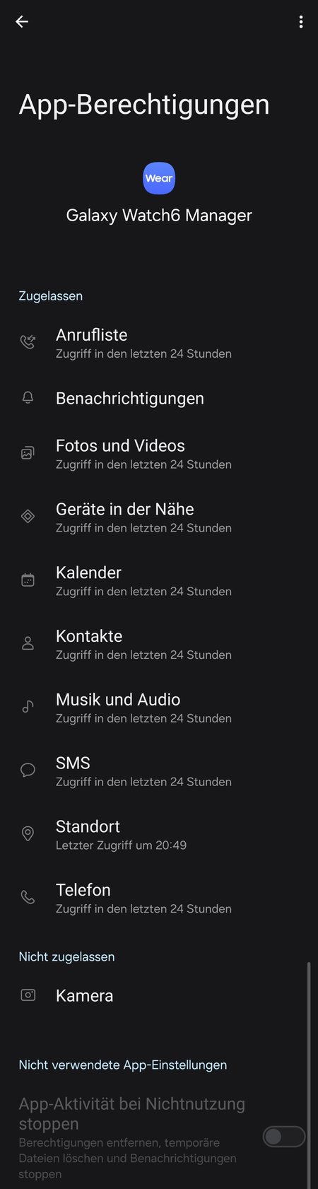

@Tuffikakao Danke für deine Antwort
Die Berechtigungen sind alle erteilt. Siehe Bild

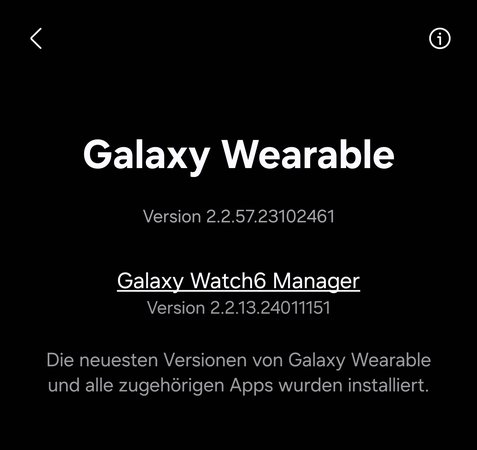

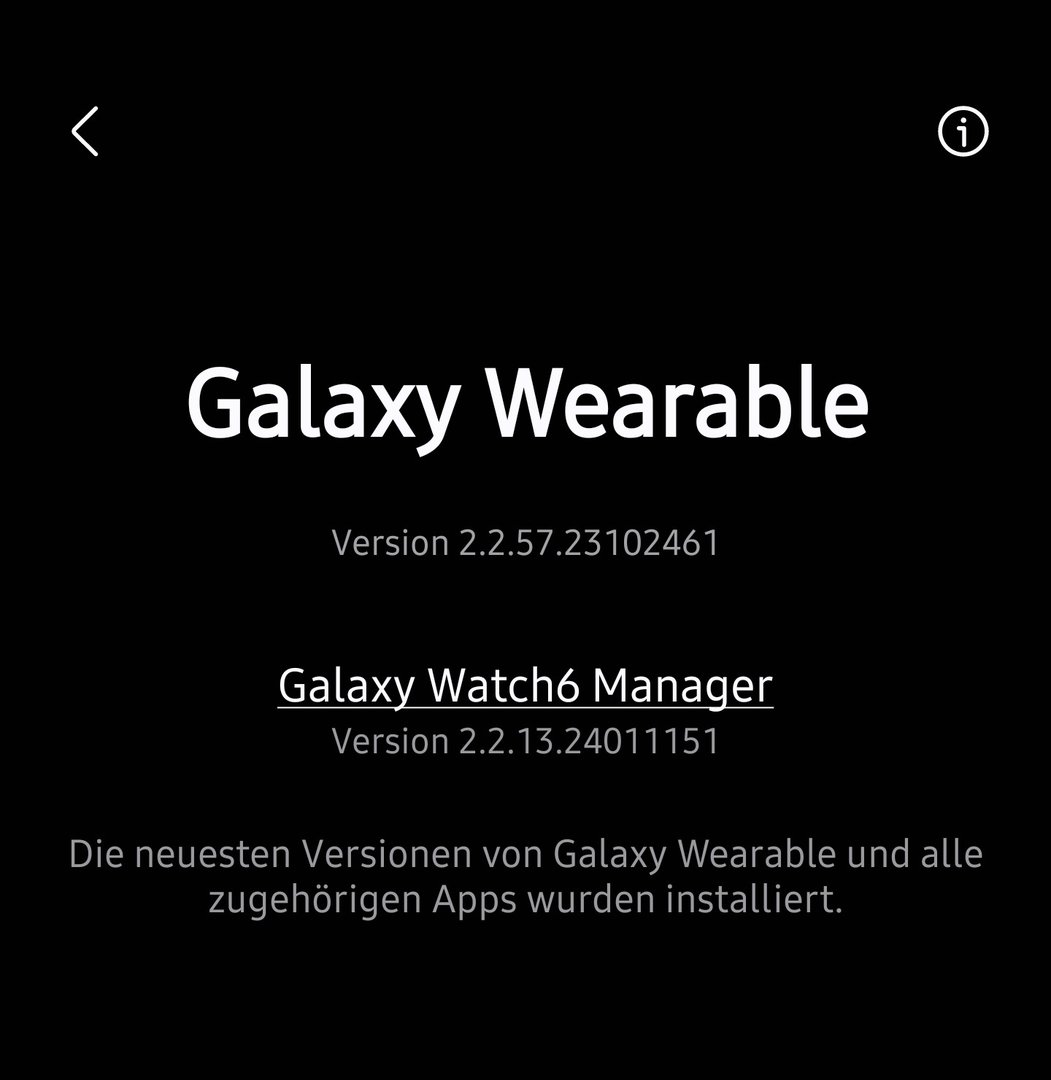

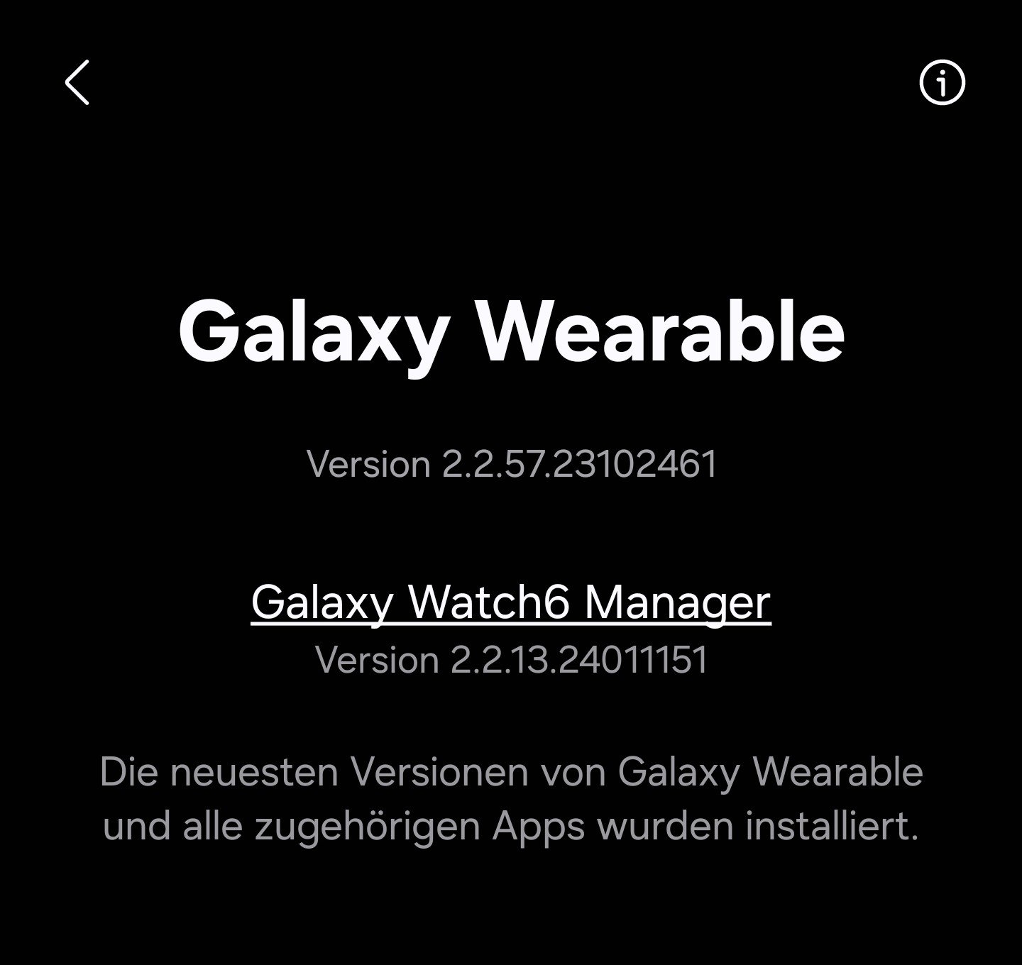

@V.Graf
Welche Version haben denn die beiden Apos ?
Ist die gleiche Version
