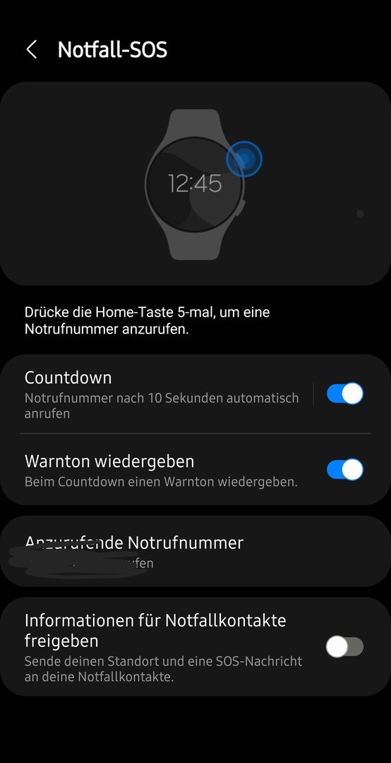

Du musst schon sehr schnell 5x mal drücken, etwas zu langsam oder eine kleine Pause dazwischen, schon funktioniert das nicht.
Aber ich würde in deinem Fall aber auch die Sturzerkennung aktivieren. Nicht wegen deinem Alter ,sonder wegen der Sportart.
Wenn du die die Hände brichst, wird's auch schwer mit 5x drücken.
Ich habe das so eingestellt.

DANKE! Ja, mit (sehr) schnell drücken funktioniert's! Wundere mich nur, dass darauf nicht speziell in der Anleitung hingewiesen wird. Das mit Sturzerkennung ist sonnenklar, habe ich auf Workouts immer aktiviert. War ja auch der Grund für die Anschaffung. Ich drücke mir die Daumen, dass ich diese Features nicht wirklich brauche. Nochmals danke und...
