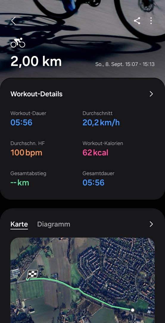

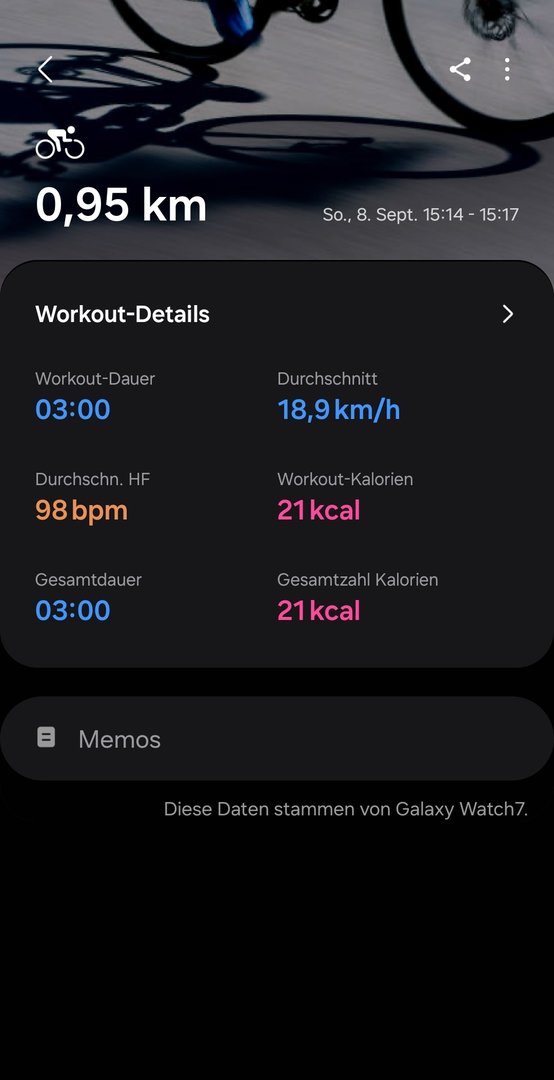

Heute bin ich 10 Minuten ohne Unterbrechung Rad gefahren um meine neue Action Cam zu testen. Das Radfahren wurde korrekt erkannt, allerdings bricht die Streckenaufzeichnung nach 2 km ab - danach ohne Aufzeichnung der GPS - Daten.

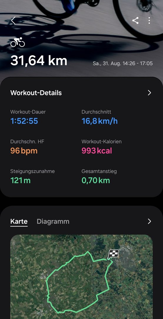

Am 31.08. Radfahren manuell gestartet - da passt alles. Die GPS-Daten passen ziemlich genau.
Wieso bricht die GPS Aufzeichnung heute ab und warum ist überhaupt eine Unterbrechung?
Wie gesagt war beim Radfahren keine Pause.

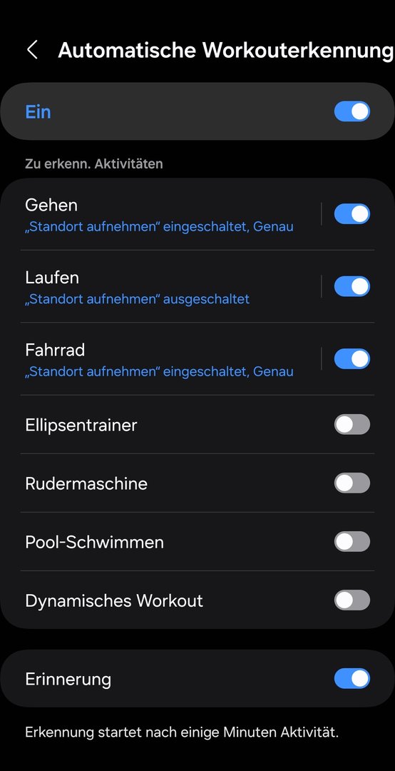

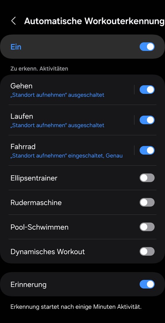

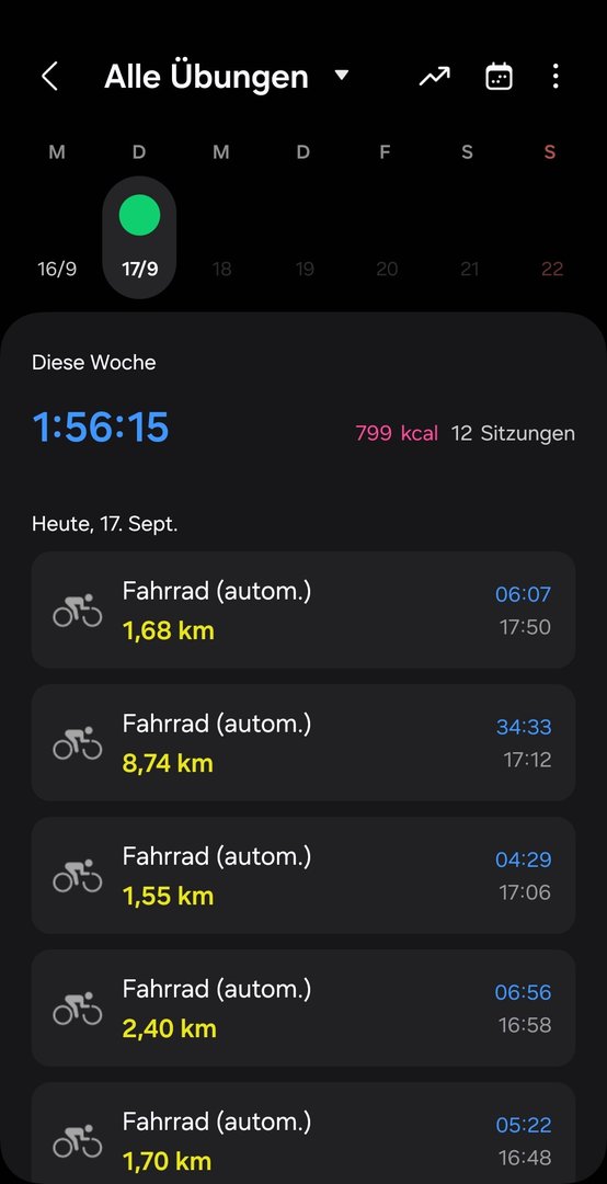

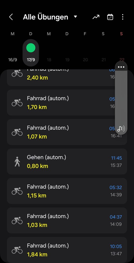

Konnte heute noch einmal testen:
- Die Standortdaten werden jetzt korrekt aufgezeichnet
- Allerdings sind jetzt Lücken vorhanden, obwohl die Tour heute eigentlich kontinuierlich abgelaufen ist - bis auf normale Stopps - Ampel etc.
- von den 40 km wurde gerade mal die Hälfte aufgezeichnet.

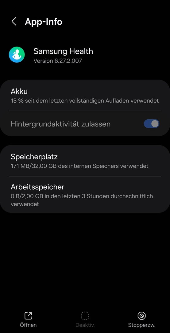

- Die Hintergrundaktivität von Samsung Health ist nicht eingeschränkt
- Die automatische Workouterkennung ist korrekt aktiviert
=> Was bewirkt hier überhaupt der Punkt "Erinnerung"?

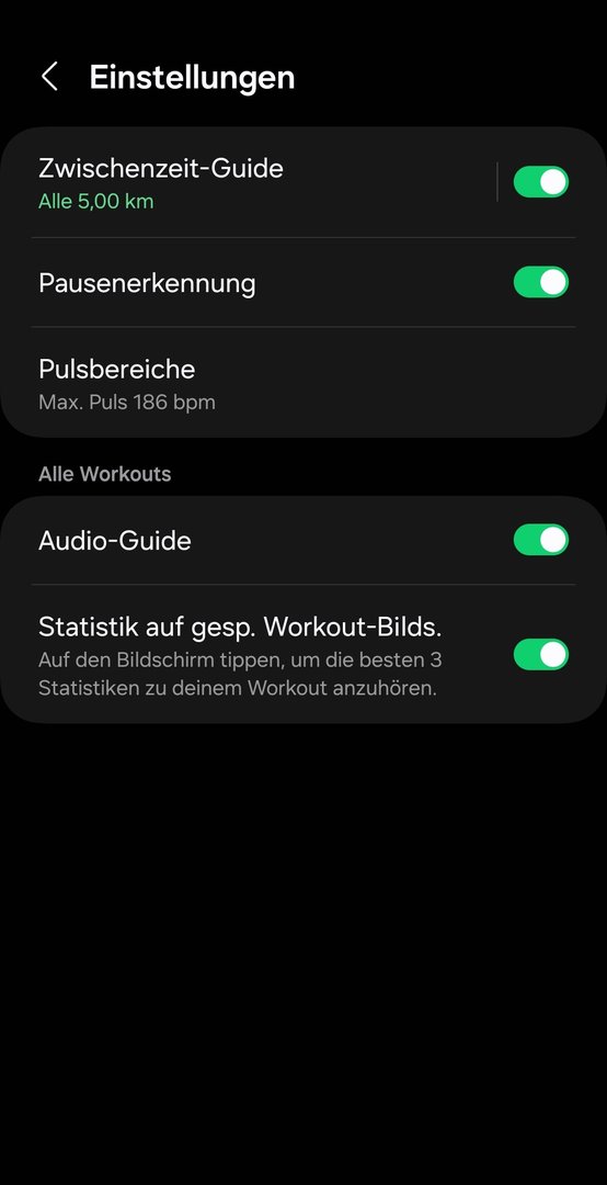

- Beim Manuellem Workout ist die Pausenerkennung aktiviert (funktioniert dabei auch sehr gut)
=> Ist die dann auch für das automatische Workout aktiv?
=> Wo könnte das Problem liegen, dass beim automatischem Workout nicht kontinuierlich aufgezeichnet wird?
Beim manuellem funktioniert das mit Pausenerkennung tadellos - siehe Beitrag 1

Ich habe auch festgestellt, dass bei automatischer Workouterkennung (Radfahren) oft die durchgefahrene Strecke in mehrere Teilstrecken zerlegt wird und diese in der Summe nicht die gefahrenen km/Zeit ergeben.
@Hydronaut - Hast du eine Lösung gefunden?
Nein. Leider nicht
