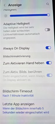

Hallo an Alle,
ich habe meiner Mutter die Samsung Galaxy Watch 7 gekauft. Bis auf die sehr kurze Akku-Laufzeit (sie muss 2x täglich laden) ist sie recht zufrieden.
Da meine Mutter 80+ ist und nicht mehr so schnell alles sieht bzw. lesen kann, wollte ich die Bildschirm-Anzeige verlängern. Ich habe deshalb die Bildschirm-Timeout Zeit auf 1 Minute gestellt. Egal, welches Ziffernblatt wir benutzen, der Bildschirm wird immer nach 5 Sekunden dunkel. Ich kann den Fehler einfach nicht finden. Ich habe alle Möglichkeiten getestet - dh unterschiedliche Ziffernblätter ausprobiert, mal Always On Display aktiviert, dann wieder deaktiviert.
Zum Schluss habe ich sogar die Smartwatch auf Werkseinstellungen zurückgesetzt und alles neu eingerichtet. Wieder das gleiche Problem.
Wie sind eure Erfahrungen? Wieso wird der Bildschirm immer nach 5 Sekunden dunkel, obwohl ich die längste Bildschirm-Timeout Zeit eingerichtet habe?
Hoffentlich kann uns jemand helfen.

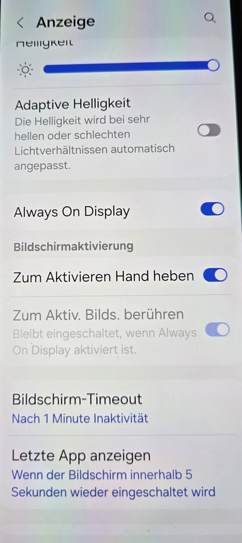

Einfach die Adaptive Helligkeit aus stellen und auf maximale Helligkeit manuell regeln sowie den Display Timeout auf 1 Minute stellen. Funktioniert bei meiner Watch ohne Probleme, gerade ausprobiert. Auch mit AOD an.
