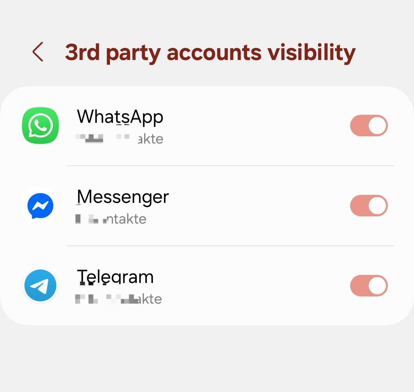

Grundsätzlich geht dieses wenn es am Smartphone auch funktioniert. Damit der Assistant aber die Kontakte in WhatsApp sieht, musst du in der Kontakte App (10× unter Einstellungen / Info auf die Schrift Kontakte tippen) und hier WhatsApp aktivieren.
Reaktionen: Justice
Danke @cappuccino500 , das habe ich bereits gemacht gehabt. hatte ich auch gefunden gehabt, bei meiner Fehlerfindungsrecherche...

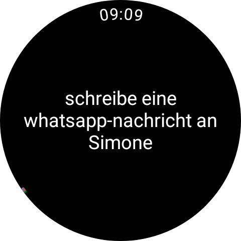

1) Wenn ich sage: "Schreibe eine Whatsapp-Nachricht an XY", dann versteht er den Satz korrekt, aber er macht dann nichts, es bleibt einfach der Text den er korrekt verstanden hat so stehen und das nicht-lauschende passive "drück-mich" Mikrofonsympol ist darunter.
2) Wenn ich sage: "Schreibe eine Nachricht an XY", dann Fragt er nach der Nachricht und ich sehe beim Kontakt eine Whatsapp-Kontakt-ID und nach dem ich die Nachricht vordiktiert habe, sagt er "Ich versende die nachricht", also so wie auch bei anderen Assitant-Funktionen, wenn sie funktionieren.
Aber effektiv wird keine Nachricht gesendet... :(

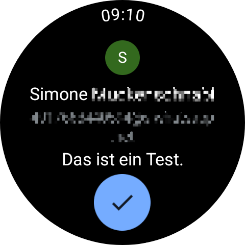

Eben getestet:
Reaktionen: Justice
Okay, bei mir funktionierts jetzt auch...
Aber ich musste:
1) die "Message"-App wie Wearable-App deaktivieren.
2) Und ich muss sagen: "Schreibe eine Nachricht an XY"
3) Bis die Nachricht abgesendet wurde geht es lustigerweise etwa 30 sekunden.
Bei "Schreibe eine Whatsapp-Nachricht an XY" bleibt er immernoch vorherigen Post beschrieben hängen...
Aber wenigstens gehts funktionierts jetzt.

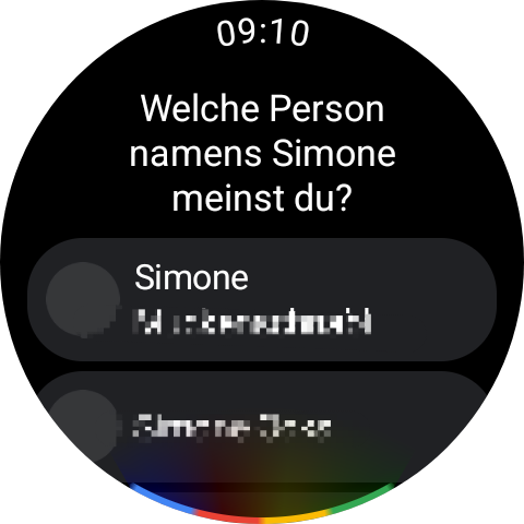

Oh man ich muss ich korrigieren. Bei mir funktionierts nur bei den einen Kontakten.
Bei den anderen fragt er immer "Wem eine Nachricht schicken?" und wenn ich es auf verschiedene Arten wiederhole, bleibe ich in diesem Loop gefangen, solange bis ich einen "funktionierenden" Kontakt nenne. Als könne die einen Texte nicht mit der Kontakt-Namen in Verbindung bringen.
