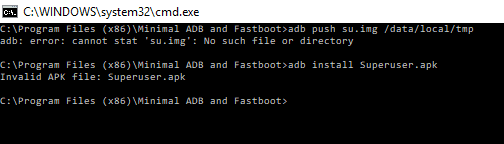

kann mir hier mal wer weiterhelfen bitte.
Denn genau hier startet mein weihnachtliches Problem: ... Gibt es diese Anleitungen auch ohne 20 Zwischenschritte oder Erklärungen zu überspringen für den einfachen Anwender...
1)
Lollipop:
Installation:
1) Make sure you have the prerequisites installed, and "xcover3-lollipop-root.zip"
unzipped. WOHIN UNZIPPEN????
Then type
Code:
adb devices
to make sure adb recognises the phone and that its authorized. FUNKTIONIERT
2) Type (or copy) exaclty as below. *Please be paitent, as the first command
takes about 20 seconds to complete. FINDET DAS VERZEICHNIS ETC NICHT (SIEHE BILDDATEI)
Code:
adb push su.img /data/local/tmp
adb install Superuser.apk
Also von der angehängten xcover3-lollipop-root.zip die su.img mit ADB (push) in den Ordner /data/local/tmp kopiert. WIE DENN GENAU?
Superuser.apk installiert (laut Anleitung) GEHT NICHT NACH ANLEITUNG
Disregard - funktioniert inzwischen nach zussmmensortieren von diversen Bloginhalten.
