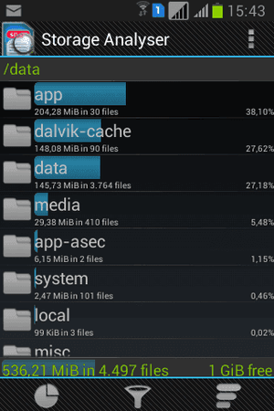

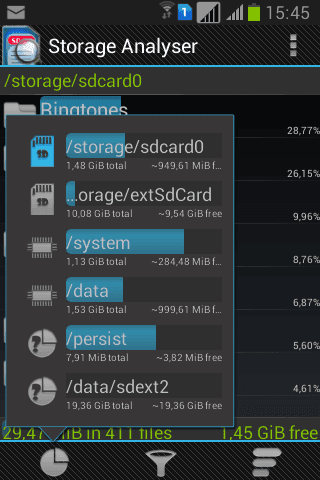

Mein Samsung Galaxy Young Duos (mit Android 4.1.2) funktioniert an sich bestens, nur dass es immer wieder die Fehlermeldung zeigt, dass der Speicher voll wäre.
Mein Smartphone ist gerootet mit framaroot und ich habe auch den Storage Analyser und den Root Explorer drauf. Ich habe die obigen Beiträge mehrmals gelesen und hoffentlich auch einigermaßen verstanden. Das mit *#9900#" brachte keinen Erfolg und das Aufräumen mit SDMaid ebenso nicht.
Nun weiss ich nicht mehr weiter und hoffe auf eure Hilfe. Ich habe mal zwei screenshots gemacht und würde mich freuen, wenn ihr dazu mal ein Statement abgeben könntet:
Starte mal eine Suche nach .Odex Dateien, sollte er welche finden lösch diese, desweitern guckst du bitte in /data/app ob es dort eine Datei die Überlang ist (ffffffff96545298ffffff) sollte ungefähr so aussehen... Und dann hätte ich noch die Frage ob du link2sd installiert hast oder ähnliches?
