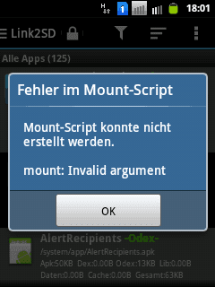

Ich habe mein S6102 gerootet, dies hat problemlos funktioniert. Nun wollte ich nach dieser Anleitung DIESER Anleitung formatiert. Anschliessend habe ich die karte ins Handy gepackt und "Link2SD" installiert. Beim ersten Start von "Link2SD" kommt die Meldung "Fehler im Mount-Script - Mount-Script konnte nicht erstellt werden. mount: Invalid argument"
Was habe ich falsch gemacht?

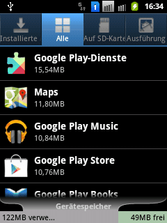

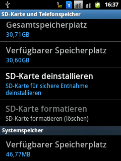

Hallo nondroid,
damit wir nicht aneinander vorbei reden, habe ich einmal Screenshots beigefügt. Ich vermute mal, ein Profil wie Du wirst sicherlich gleich erkennen, was genau Du suchst. Der Samsung App-Store wurde soeben entfernt.
Gruß Micha
Also am freien Speicherplatz in der Systempartition sollte es schon mal nicht liegen.

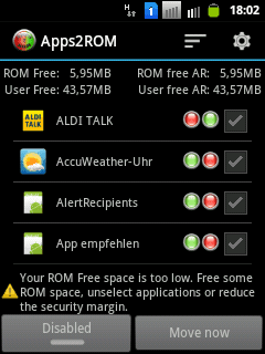

hallo nochmal!
ich mag mich irren aber soweit ich weiss zeigen deine screenshots nicht den freien speicher der systempartition an sondern den der datenpartition.
egal, wenn du später mal apps2rom installierst siehst du vielleicht was ich meine.
ok, wenn du den samsung app store mit hilfe von email.filterings .zip enfernt hast einfach nochmal link2sd starten und das mount script neu erstellen.
ps: danke für den profi, lol, hab mein ganzes android wissen aus diesem super forum! ;-)

Hallo nondroid,
vielen Dank für die Info.
Da es eben schon einmal so gut mit den Screenshots geklappt hat, versuche ich es gleich noch einmal. Aber ich ahne bereits was genau Du meinst.
Gruß Micha
hallo michael!
aha, du hast also 5.95 mb frei, hm eigentlich sollte das reichen.
du kannst vielleicht noch etwas mehr platz schaffen zb. den google playstore auf die datenpartition verschieben bzw löschen und neu installieren aber ob es das jetzt ist weiss ich nicht, sorry.
womöglich ist es doch ein problem mit der externen sd-karte, kenne kein beispiel wo einer eine 32 gb karte verwendet hat.
versuch doch mal eine andere, vielleicht auch kleinere sd-karte.
die 2. partition ruhig bis zu 1 gb formatieren dabei auch mal ext2 ausprobieren.

Hallo zusammen!
Ich habe heute nun einige versuche gemacht, und vermute, es liegt an der SD-Card. Zum Test habe ich eine 8GB SDHC (Class 4) eingelegt und hatte keine Probleme - Das Mounten ging ohne Probleme.
Um zu prüfen, ob es an der Kapazität der SD-Card liegt, habe ich die 1. primäre Partitionen der Karte auf 4GB, 8GB und 16GB begrenzt und als 2. primäre Partion (ext3) maximal 512MB verwendet. Alle Einstellungen der SD-Card habe ich via USB-Verbindung über das Handy (und immer schon neu gestartet) vorgenommen.
Ich vermute nun einfach mal, dass ich mit einer SDHC-Card mit Class 10 zu weit über das Ziel hinaus geschossen bin.
Ich werde natürlich weiter testen und meine Ergebnisse hier bekannt geben.
Gruß Micha
An der class liegt's nicht, aber vermutlich an der Qualität der Speicherkarte. Nur weil da class x drauf gedruckt wurde bedeutet das ja noch lange nicht, dass das Ding die Spezifikationen auch wirklich packt.
