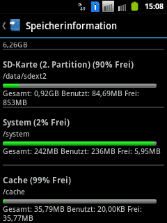

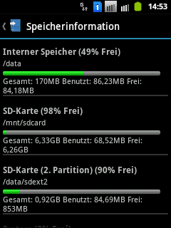

Hallo Ihr zwei!
Ich habe Euch zur Info, wie es nun auf meinem Handy aussieht, einmal 2 Screens mitgeschickt. Sie zeigen meinen derzeitigen Speicherstand.
Vermutlich habe ich Pech mit der Karte gehabt, obwohl es eine original Samsung Karte mit Hologrammsticker ist. Ich schau mal, dass ich eine 16er und noch eine 8er SDHC Class10 bekomme und werde dann ein wenig experimentieren.

Mich irritiert, dass man die Belegung der ersten Partition der realen (also zweiten) Speicherkarte nicht sieht. Die auf dieser Speicherkarte befindliche zweite Partition wird aber angezeigt (was ein gutes Zeichen ist), offensichtlich aber noch nicht genutzt (denn die derzeitige "Belegung" scheint nur der vom Dateisystem belegte Platz zu sein). Was ist also mit der ersten Partition der realen Speicherkarte (eingebunden unter /sdext)?

wie geschrieben, habe ich 2 primäre Partitionen erstellt:
1.) ca. 6.8GB, primär, Fat32
2.) 960MB, primär, etx3
So wie ich das sehe, wird die 2. Partition unter "/data/sdext2" geführt. Unter "/mnt/sdcard" müsste die 1. Partition (Fat32) sein. Ist dies so nicht korrekt? Sorry, ich in diesem Fall ein absoluter Beginner.
Jupp, ich war am falschen Dampfer; das Y Duos hat ja gar keine interne Speicherkarte. Dann sollte das passen. Bleibt noch die Frage, ob es jetzt mit dem Verschieben (Achtung: Link2SD nennt das "verlinken") der Apps klappt? Also ab in die App-Verwaltung und ausprobiert.
Reaktionen: DieFliege
Jap, das sieht gut aus, konnte bisher konnte ich z.B. den "Google Play Store", "Play Books", "Play Music" und "Youtube" auf die SD-Card verschieben und habe mir so inzwischen 84MB von 170MB frei geschaufelt.
