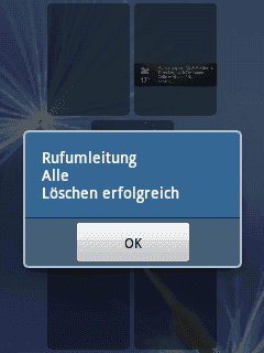

Probiere es über die Telefontastatur und gib ##002# ein. Ich denke das war's dann. ;)

Danke Tes,
hab ##002# zum Deaktivieren aller Rufumleitungen eingegeben.
Das PopUp wie in Deinem Screenshot zu sehen, erschien auch.
Leider ist das Symbol immernoch nicht weg :(
Auch interessant ist, das die eingestellten Spradch-Rufumleitungen auch nicht weg gehen. Selbst beim manuellen Deaktivieren über die Menüs klappt das nicht. Es erscheint eine Meldung das mein Provider das Deaktivieren nicht unterstützt.
