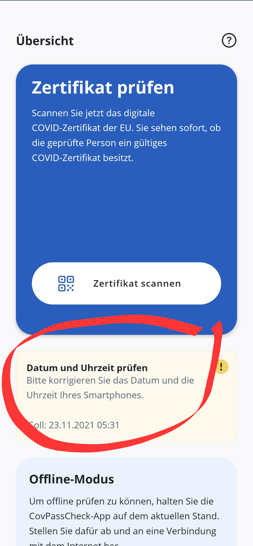

Die App hat auch auf anderen Geräten ihre "Fehlerchen".
Der Screenshot mit der sinnfreien oder widersinnigen Fehlermeldung stammt vom S20 in der Check-App.
Kurzform:
Ich halte sie für schlampig gemacht.

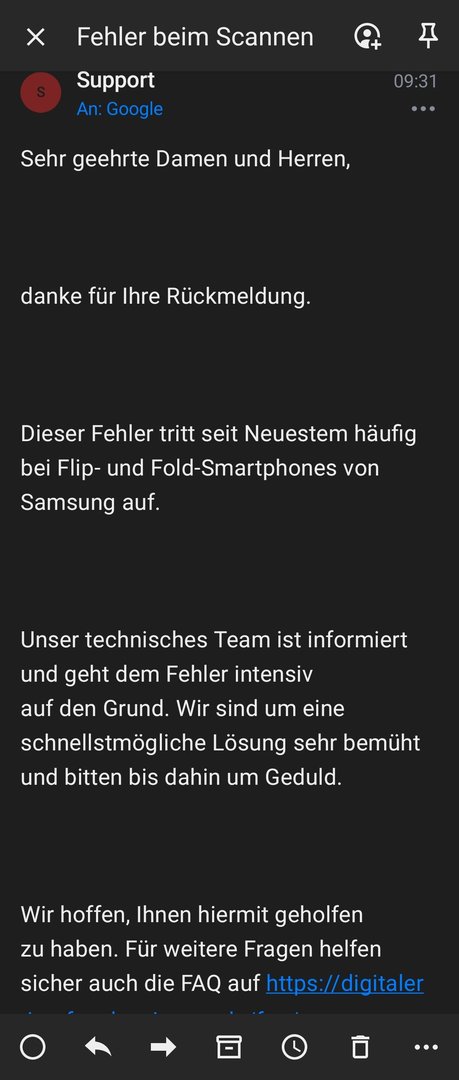

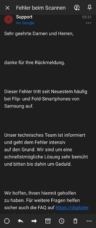

Habe mal beim Support angefragt

Auf die Antwort brauchst du nicht zu warten, die steht schon weiter oben.
