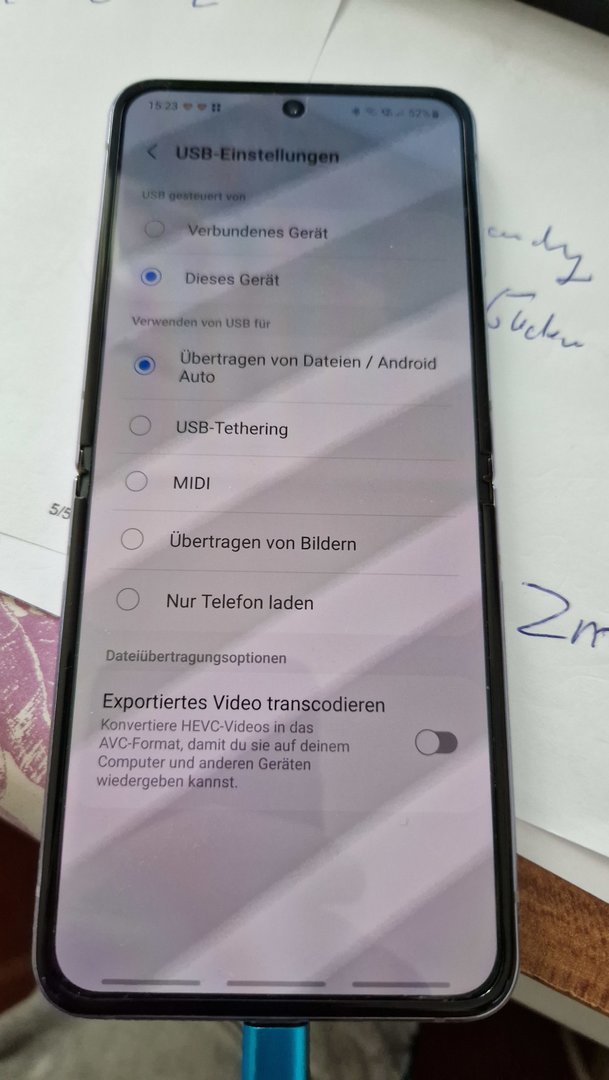

Nach den heutigen Update , sehe ich nach runterziehen der statusleiste "USB Datenübertragung" siehe Bild
Aber e4s wird trotzdem kein Lauferwerk angezeigt

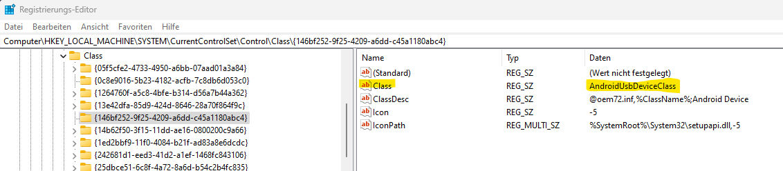

Dann geh doch mal in der Registry hier hin:
Computer\HKEY_LOCAL_MACHINE\SYSTEM\CurrentControlSet\Control\Class\
und in den kryptischen Unterpunkten suchst nach einem Eintrag "AndroidUsbDeviceClass" in der Spalte Daten, in der Spalte Namen muss "Class" stehen. Wenn hier ein "UpperFilters" Eintrag bei Name auf taucht, bitte löschen und den PC neustarten.
