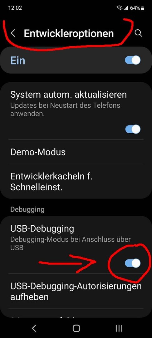

Du warst in den Entwickleroptionen ... ?!?
@RA99 Wofür?

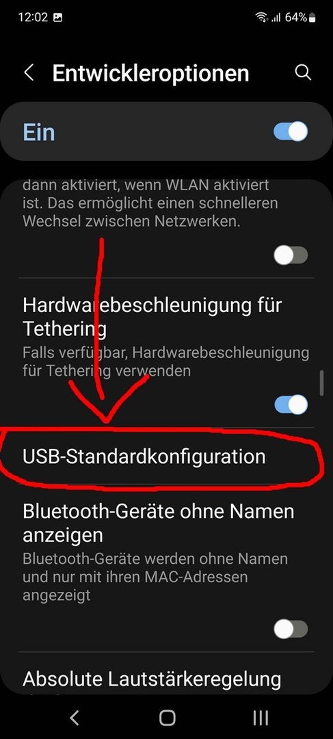

Einstellungen > Über das Telefon (oder Geräteinfo o.ä.) >
Build-Nummer ... und dort 7x mit dem Finger drauftippen.
Anschließend findest du unter Einstellungen/System auch eine "Entwickleroption".
Und los geht's ...
Reaktionen: Droid4711
leider auch da nicht , der PC quittiert das einstecken das Kabels mit ,pipton aber es wird kein laufwerk angezeigt
@RA99 Er soll USB-Debugging ausgeschaltet lassen. Das hat rein gar nichts mit der Datenübertragung zu tun wie sie hier gewollt ist. Ganz anderes Protokoll und ganz andere Treiber, die dabei zum Einsatz kommen.

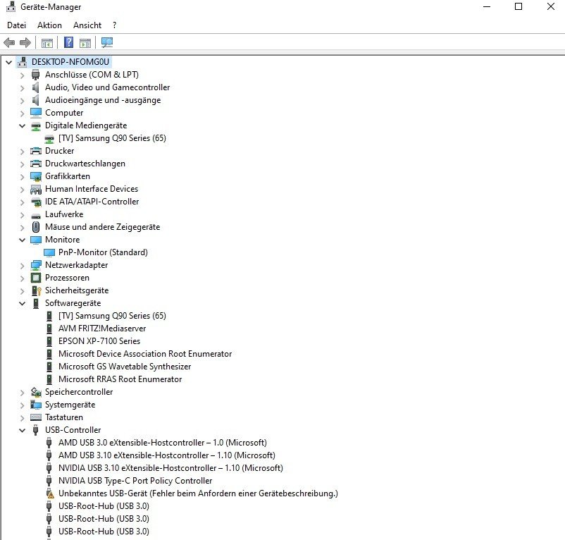

@ketwiesel Was steht im Gerätemanager, wenn das Handy verbunden wird?
Reaktionen: kurhaus_ und Skyhigh
da steht das gerät verursacht fehler

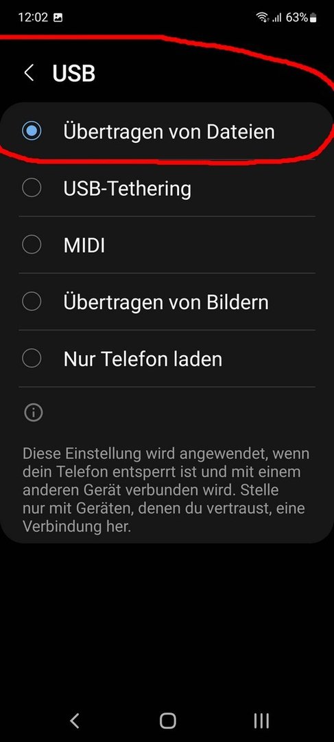

Stausleiste nach einstecken runtergezogen und dann bei USB Konfiguration klicken und Dateiübertragung auswählen.
Längst schon gemacht , diese Option wird mal angezeigt und mal nicht
Das Problem liegt im Gerätemanager siehe Bild.
Anderes s22 Handy geht alles
