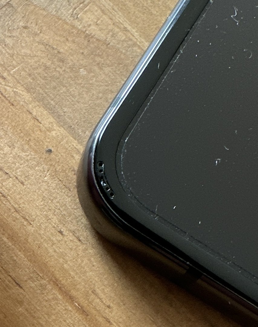

….weg sind sie alle beide!
Gibt es irgendwo Ersatz, ich finde da leider nichts in Web.

Das sieht doch so aus als sind da einzelne Löcher drin, wo das einfach reingesteckt wurde?

Für das Z Flip 3 gab es das Teil separat (GH67-05142A). "Rubber damper" ist das Stichwort. Kann mir kaum vorstellen, dass es das nicht auch für das Flip 4 geben soll, allerdings kann ich im Web auch nichts passendes finden.
Reaktionen: MvBoe, HD2 User und Meikel_61
Den sollte man doch "passend machen" können?!
Ich habe keine Ahnung, ob die Damper vom Flip 3 mit dem Flip 4 kompatibel sind. Die Teile sind so klein, dass man da vermutlich nicht viel passend machen kann. Vielleicht mit einem Tropfen Kleber befestigen? Wenn sich die Dinger bei mir verabschieden, dann klebe ich dort stattdessen ein klitzekleines Stück 3M-Folie auf (das Zeug, das man gegen Steinschlag am Motorrad oder am Fahrrad verwendet). Das sieht man nicht und man versaut das Telefon nicht mit Klebstoff.

Ja, genauso schaut es bei mir aus wie das Foto von HD2 User zeigt.

Ich könnte mir vorstellen, dass man diese Gummipuffer "abzieht", wenn man das Telefon im aufgeklappten Zustand in die Hosentasche steckt, oder wenn man etwas zu brutal mit dem Microfasertuch zur Sache geht - das werde ich zukünftig vermeiden. So oder so sollte das aber nicht passieren.
Dass es sich um ein rein kosmetisches Problem handelt, bezweifle ich auch. Es muss ja nen Grund geben, dass jmd in der Entwicklung sich mit der Idee durchgesetzt hat diese Dinger da noch umständlich reinzuarbeiten. Meine sind auch schon eine Weile ab und mir ist es tatsächlich sofort aufgefallen. Zum Einen ist das Geräusch beim Zuklappen lauter und (ich nenn es mal) härter. Und zum Anderen lassen sich die beiden Hälften im zugeklappten Zustand ganz minimal gegeneinander verschieben.
Trotzdem habe ich noch keine Probleme mit dem Scharnier oder so festgestellt. Werde das auch nicht reklamieren, weil es mir für so ne (im wahrsten Sinne des Wortes) Kleinigkeit es einfach nicht wert ist, das Gerät einzuschicken (mit Datensicherung und wieder alles neu einrichten und und und) und wahrscheinlich mehrere Wochen drauf zu verzichten.

Vielleicht einfach mal die 5€ investieren und probieren, ob die Flip 3 Rubber Damper auch ins Flip 4 passen? Auf den Bildern sehe ich keine großen Unterschiede.

Um die 5€ geht es nicht. Für einen Laien ist es kaum möglich das selbst zu reparieren, da das so filigran ist, dass man mit Lupe/Pinzette arbeiten muss. Aber darum gehts mir nicht.
Ich finde es kommt
1) zu einem Wertverlust des Handys und
2) evl. Folgeschäden, da nun Glas auf Glas bzw Eisen auf Eisen stößt.
Eine Hülle will ich nicht, da damit das Handy noch dicker wird.

Außerdem dürfte es ja einen Sinn haben, warum Samsung diese Puffer anbringt. Wenn die fehlen, dann ist das Zuklappen nicht nur lauter, sondern kann auch Folgen nach sich ziehen.
Der ganze Rahmen ist aus Kunststoff. Ich glaube nicht, dass die Gummidinger eine andere Funktion haben, als das Zuklappgeräusch zu minimieren. Da muss man sich keine Sorgen machen.
