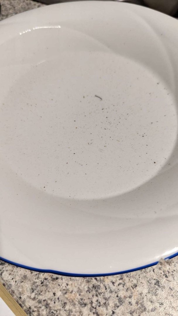

So erst mal danke für den tollen Tip.
Ich hatte die letzten paar Wochen kein Spaß mehr an meinem Fold weil es plötzlich nicht mehr ganz aufging.
Eben deinen Post per Zufall gelesen und gleich versucht.
Fold geht wieder ganz auf und liegt Plan auf dem Tisch.
Ist aber schon echt schlimm wie viel Dreck sich im Schanir sammelt.
Vor allem schon erstaunlich welche Auswirkung das hat.
Werde wohl jetzt wieder mehr Freude am Fold haben.
