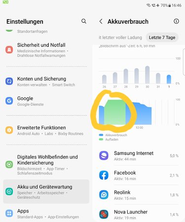

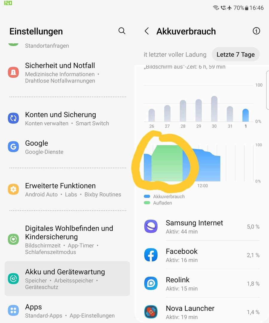

Poste mal die Ladekurve. Hier mit einem 25 Watt Wireless charger. Screenshot_20230101_164621_Device care.jpg
