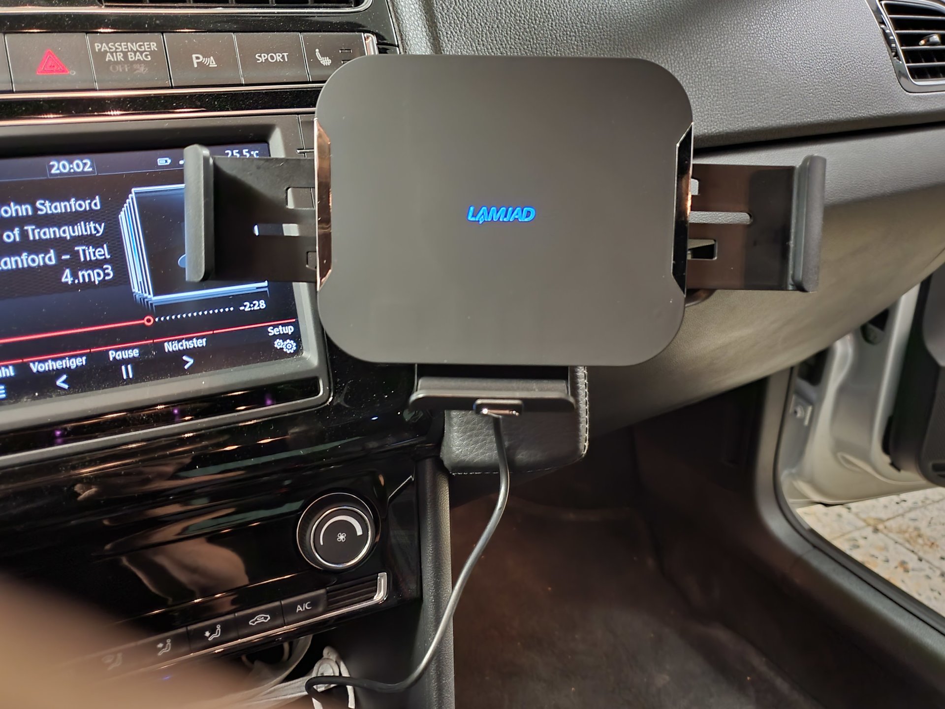

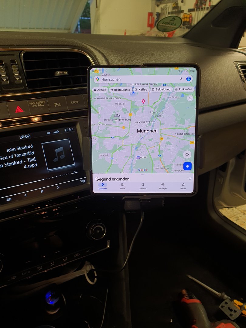

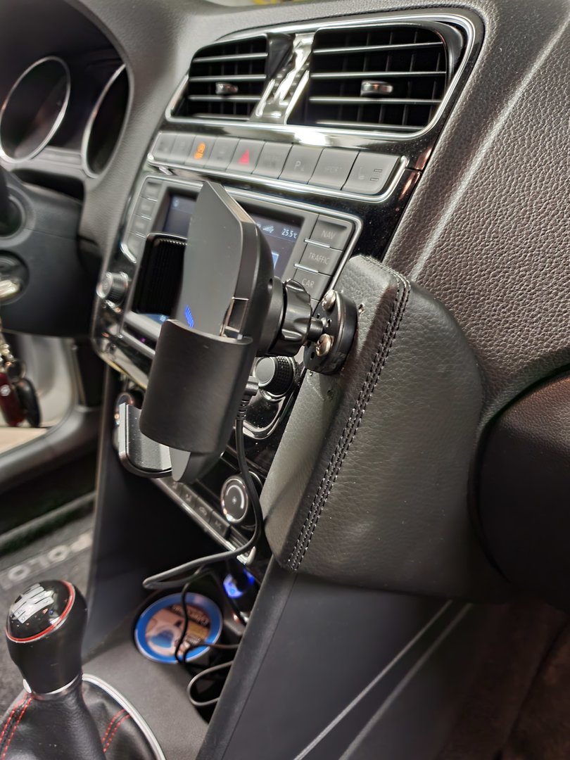

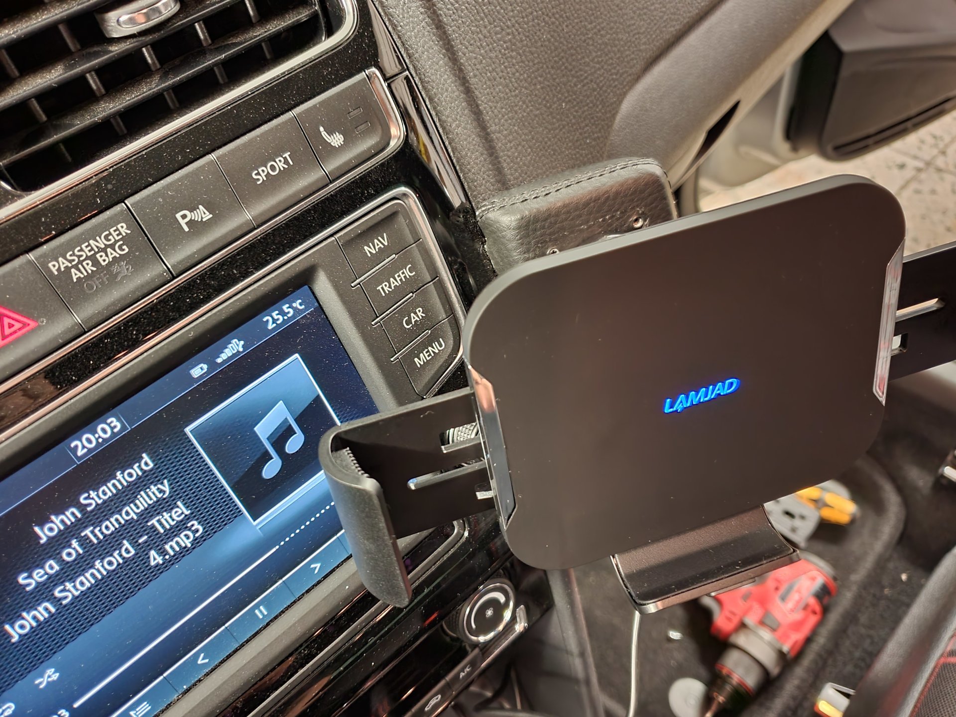

Ich habe mir jetzt diesen Halter bei Amazon bestellt.
Habe den beigefügten Halter für die Lüftungsdüsen mit dem Dremel angepasst und auf meine bereits im Auto verbaute Konsole geschraubt.
So im ersten Eindruck hält alles sehr gut.
Der Halter macht ein wertigen Eindruck, der automatische Öffnungs- und Schließmechanismus ist schon klasse.
Das Fold passt hochkant hinein und wird gut und fest eingespannt.
Powerbutton und Laut/Leisewippe sind gut erreichbar.
Und das aufgeklappte Fold zur Navigation zu nutzen ist einfach klasse. Das Display ist größer als das des im Fahrzeug verbauten Navi.
Jetzt bin ich gespannt wie es sich im Alltag verhält und wieviel langsamer und leistungsschwächer das Qi-Laden ist.

@smartandroid Danke für den Tipp! Habe mir diese auch für knapp 30 Euro bei Amazon im WHD geholt. Ist echt ein super Teil. Hatte nur ein bisschen Probleme mit der Montage, da die ich die Halterung für die Lüftungsschlitze benutze. Je nach Fahrzeugmodell ist diese teilweise gar nicht zu gebrauchen.
Leider hat es nur einen Nachteil aktuell, ich kann mein Samsung Silicon Grip Case damit nicht nutzen, da durch die Schlaufe das Gerät zu dick für die seitlichen Halterungen ist.

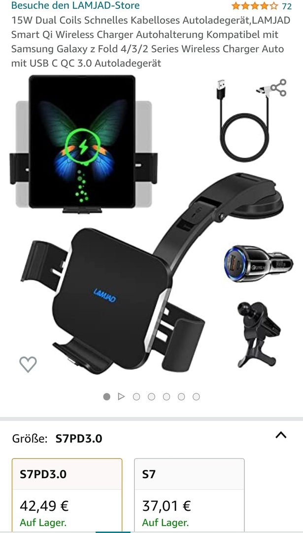

Angebot: 15W Dual Coils Schnelles Kabelloses Autoladegerät,LAMJAD Smart Qi Wireless Charger Autohalterung Kompatibel mit Samsung Galaxy z Fold 4/3/2 Series Wireless Charger Auto mit USB C QC 3.0 Autoladegerät https://amzn.eu/d/0Ttc83p
Zur Zeit sehr günstig. Hab die Halterung eben bestellt 🙂

Die "Lamjad" Halterung sieht interessant aus, allerdings habe ich die Befürchtung, dass es nicht ordentlich hält, wenn es nur auf Armaturenbrett geklebt wird. Oder nur am Lüftungsgitter befestigt. Eine Kombination aus beidem wäre cool. So kann man den single point of failure vermeiden.
Wenn die Halterung samt Fold nen Abgang macht geht das glaube ich nicht all zu gut aus. Und das Gerät ist ja, vor allem mit Hülle, nun nicht gerade leicht.
Vielleicht versuche ich es trotzdem mal.
das ist der Grund, warum ich die Halterung auf einer im Fahrzeug verbauten Halterung/Konsole montiert habe.
Das hält sicher und sieht auch gut aus...
Naja, da ich die Lamjad selbst nutze kann ich aus Erfahrung sagen, dass die Befestigung (Klammer) am Lüftungsschlitz doch sehr stramm ist und man ein wenig Kraft aufwenden musste um diese vernünftig zu öffnen.
100%ig würde ich mich auch nie darauf verlassen, aber durch den zusätzlichen "Standfuß" gibt es dem ganzen nochmal mehr Stabilität.
Natürlich würde ich die Möglichkeit nutzen die Halterung wie smartandroid mit einer Schraub im Auto zu befestigen, aber diese ist mit leider nicht gegeben.
