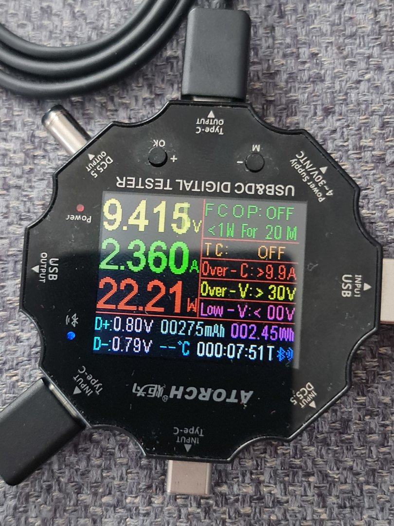

So
Ausgeschaltet

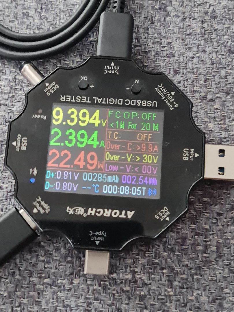

Angeschaltet Display aus

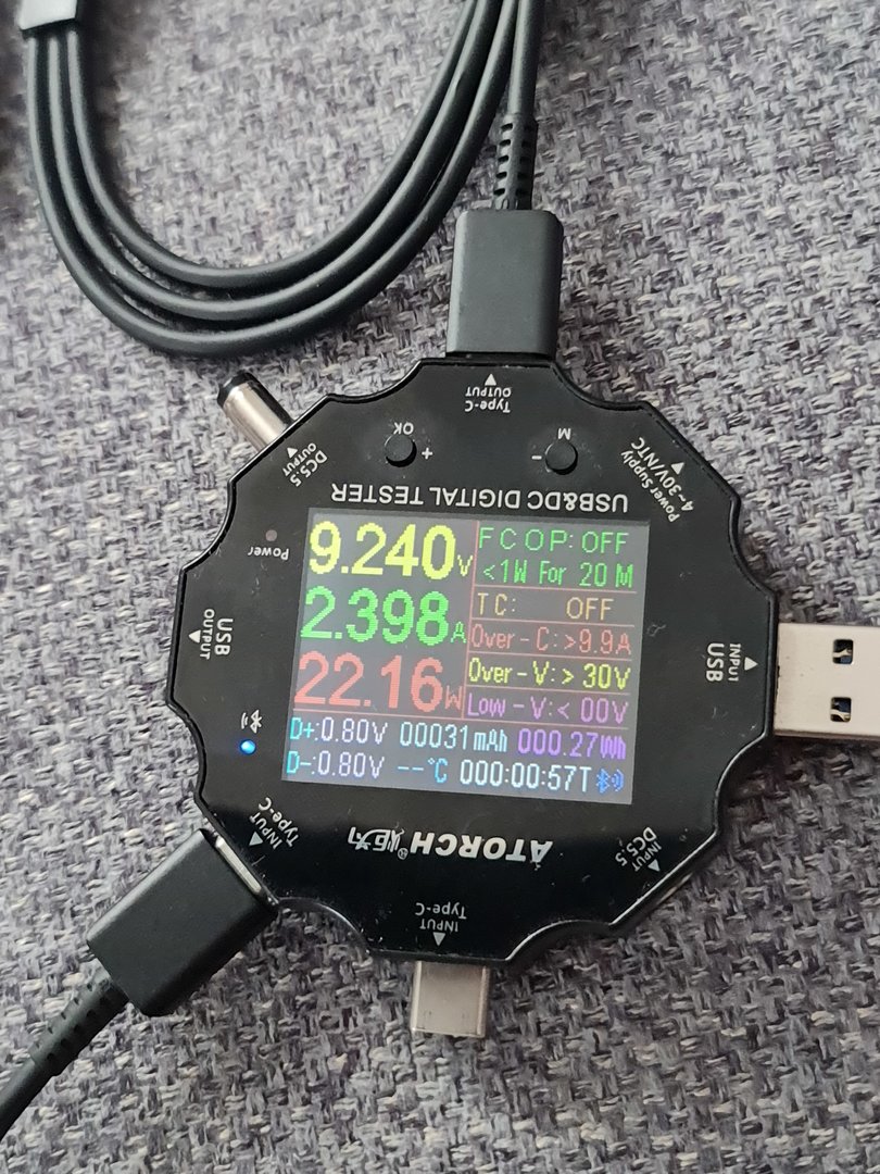

Angeschaltet Display an
Sehr gut! Welches Ladegerät nutzt Du? Habe mir jetzt ein Anker mit PPS bestellt und ein neues Messgerät.
perfekt Danke für diese Infos! Das hab ich auch zusätzlich bestellt! Muss dann mal testen ob nicht vielleicht die Samsung Lederhülle weiter drosselt wegen hitze und ob meins dann auch auf über 20 Watt kommt.
@Novus Genau dieses Ladegerät nutze ich dafür, beim Fold 3 stand immer Super Fast-Charging da, jetzt beim Fold 4 fehlt der Text teilweise, doch die Ladezeit ist ein eindeutiges Zeichen, dass es dennoch aktiv ist.
