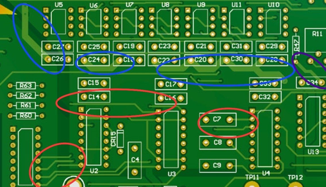

Wenn am Google Pixel die Traces größer sind als bei Samsung, halten diese auch mehr Stromstärke aus.
Wie ein Hersteller diese dimensioniert ist ja dessen eigene Sache.
Bsp:
Ausgehend davon das die Traces gleich dick sind und nur in der Breite variieren:
Rot hält weniger aus, als Lila.
Und Lila hält weniger aus als Blau.
Das ist reine Physik: mehr Material=mehr Belastung möglich
