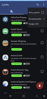

Hmm...Ich nutze zwar "Canta" (den Uninstaller) für Apps von denen ich genau weiß ob diese entfernt ohne das System zu beeinträchtigen, bin aber trotz dessen (Canta's) "Recommendation's" super vorsichtig und informiere mich zunächst via Google wofür eine Applikation da ist und wie sie mit dem OS zusammen arbeitet. Die "Recommended" Apps die "Canta" vorschlägt (siehe Bilder) können zwar alle nachträglich, nach einer Entfernung, wieder herunter geladen und neu installiert werden, trotzdem ist es sinnvoll sich vorher über das Verhalten spezifischer Apps zu informieren..!
Bei Zweifeln entferne ich keine Apps, denn bei einem Fehler bleibt dann nur ein Werksreset und/oder Neuinstallation des kompletten OS, und das wird mir dann zu aufwendig.
Dann ist es sicherer vorher zu googeln..!

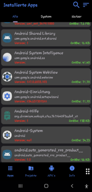

Eine App ist im Format *.apk erstellt. Dies ist eigentlich ein gezipptes Archiv welches mehrere Dateien und Ordner enthält. Die Paketnamen, also das installierte Paket / eine App erfährst du in der App Übersicht (Einstellungen --> Apps) oder einfacher mit einem Paket Manager (Playstore) ,
oder einem Apk Explorer (Github).
Der ApkExplorer (AEE) zeigt in einer Übersicht welche Pakete (Apps) auf deinem Handy installiert sind und dessen Paketnamen. Du kannst damit auch Backups aller Dateien erstellen. (System sowie User Apps) (Bild 2)
Übrigens, der "Canta" Uninstaller zeigt dir auch die Paketnamen an. (siehe Bild)
