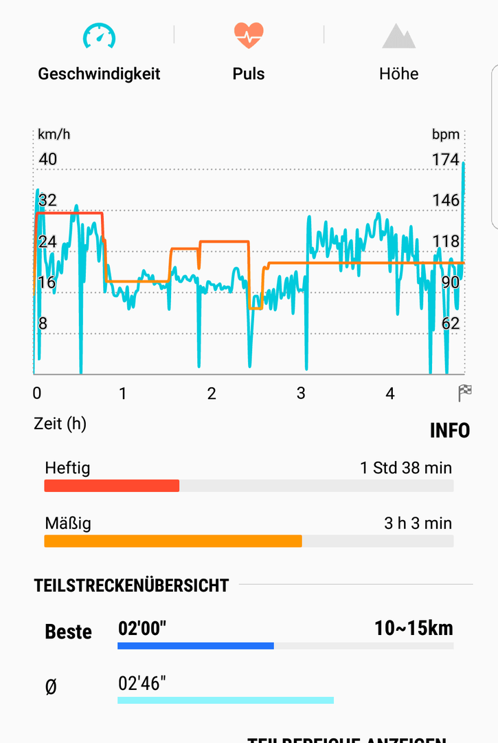

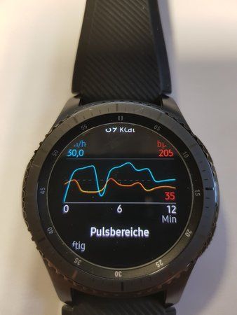

ich benutze die Gear S3 auch zum tracken beim Fahrrad fahren. Doch leider geht seit dem Update auf Tizen 3
die Pulsmessung beim Fahrradfahren nicht mehr richtig. Es wird nach ein paar Minuten nur noch eine gerade Linie
(konstanter Puls) aufgezeichnet.
Wenn ich aber beim Fahrrad fahren auf Laufen stelle dann wird der Puls richtig aufgezeichnet :-0
Hat noch jeman das gleiche Problem ??
PS. das neue 20 MB vom 26.12.2017 brachte auch keine Besserung
Vor dem Update gab es schöne Kurven

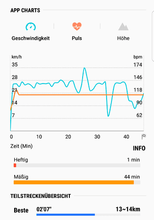

Anbei zwei Aufzeichnungen vom Puls wärend eines Workout, sind Beispiele sehen aber im Prinzip alle gleich aus

Dein Händler kann da auch nichts machen.
Da muss ein Software Update her. Das muss erstmal erstellt werden.
Wenn Samsung von dem Fehler nichts weiß, kann auch kein Update erstellt werden.
Deswegen melde den Fehler.
Richtig.
Ist ein Software Problem.
Mit 3th Party Apps funktioniert es.
Und das Problem wurde schon oft im Samsung Forum erläutert.
