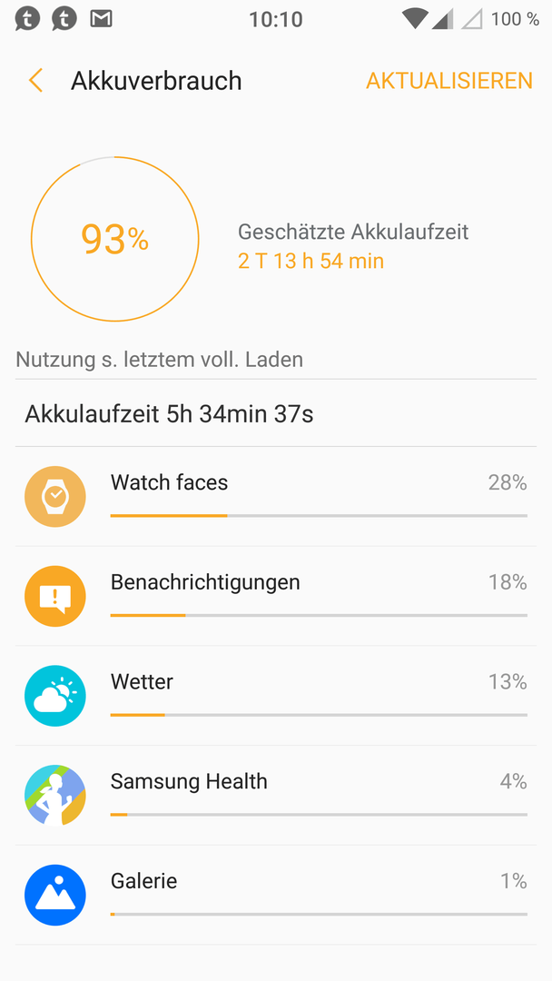

Heute morgen um 4h die Uhr aus der Schale genommen.
Bis jetzt 7% in knapp 6h:)
@Alter_Schwede
Ich weiß genau was du meinst. Optik und Praxis. Anfangs war ich mit der S3 trotz der unerreichten Optik nicht so zufrieden, ich habe mich inzwischen aber sehr gut arrangiert und für alle Wunschanwendungen trotz Tizen eine gute Lösung gefunden. Solange meine S3 ordentlich und ohne Murks läuft, behalte ich sie daher definitiv. Das Rausnehmen aus der Schale nachts bei Fehlermeldung ist kein Ding, denn ich wache nicht wegen der Uhr auf, sondern habe einen leichten Schlaf und und schlafe zudem bei offenem Fenster neben Frau und Hund ;).
Ewig wird die Uhr nicht halten, damit habe ich aber schon beim Kauf gerechnet. Komme ich nur noch auf einen halben Tag Laufzeit, ist die Uhr weg.
Daher hoffe ich, dass sich auf dem Markt auch weiter etwas tut. Anders als eine Breitling ist eine Smartwatch halt ein technisches Gadget, das hoffentlich immer weiter entwickelt wird. Technisch und mit den Möglichkeiten finde ich die Apple Watch ja immer noch erste Wahl, nur passt sie nicht in mein Haupt-Universum mit Android und optisch ist sie halt je nach Gehäuse und Armband wie aus dem Kaugummi-Automat oder sieht aus wie eine Fisch-Konservendose...

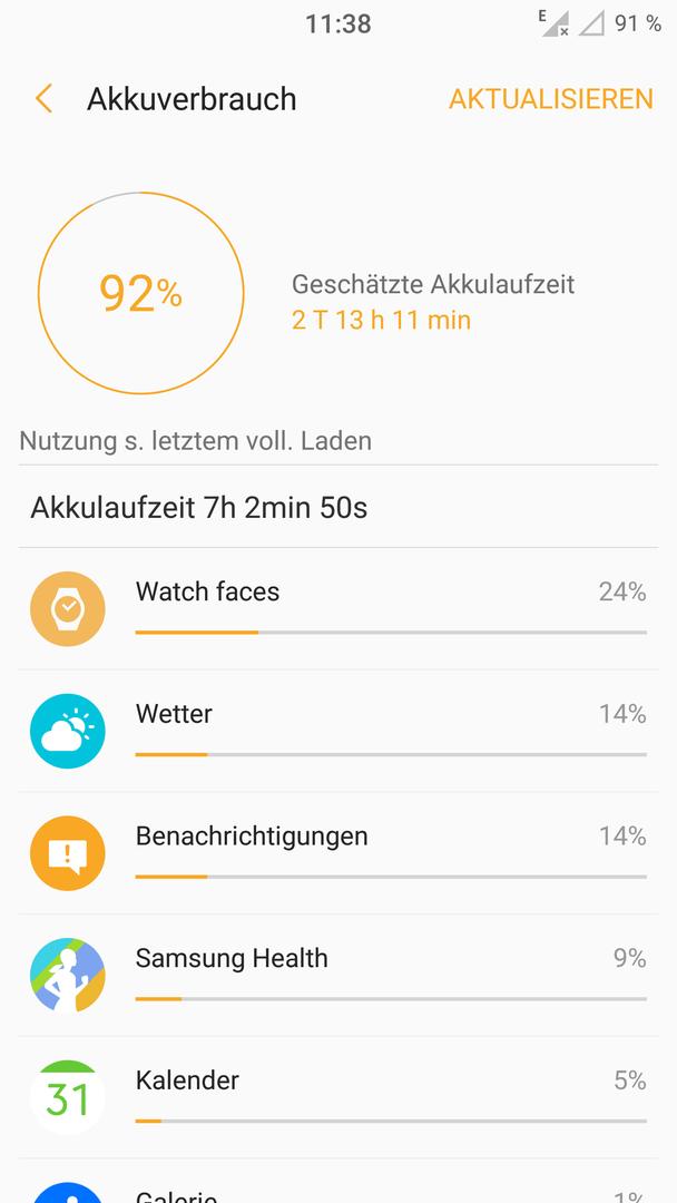

Man sollte auch nicht vergessen, genau wie beim Handy auch, braucht der Akku der Uhr nach einem Reset derselben eine gewisse Zeit um sich wieder zu "aktualisieren" bzw kalibrieren, also einen Tag beobachten, am besten 2 und dann kann man von Verbesserungen oder verschlechtern reden.
Ja, so ähnlich hat es bis letzten Mittwoch bei meiner S3 auch meist ausgesehen.
Mittlerweile ist der Reset 3 Tage her, und sie sollte sich wieder eingependelt haben.
