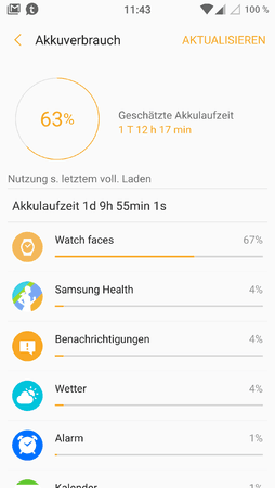

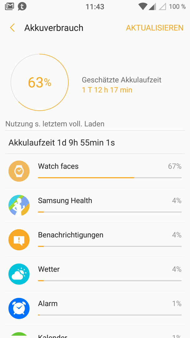

Ich komme immer ca auf 3 Tage
Sunny schrieb:
7% im Schnitt.
Wie gesagt, ich benutze das Ding ja nicht nur als Eieruhr.
7 / 100 sind 14,3.
3 Tage sind aber länger als 14 Stunden.
@Traubenschorle
Rechnen kann ich selber.
Du aber scheinst die Bedeutung von "im Schnitt" nicht zu verstehen.
Soll heißen im Durchschnitt/Schnitt bis zu 7% sind normal.
Man beansprucht die "Eieruhr" ja nicht den ganzen Tag gleich.
Also selbst wenn der Verbrauch mal auf 7% hoch geht ist das kein Dauerzustand.
