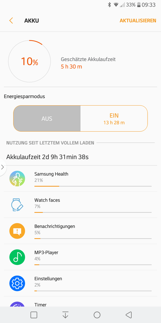

leider komme ich trotz gleichen Einstellungen, wie unter Tizen 2 bei Tizen 3 + Update und Werksreset (ohne Wiederherstellung), nicht mehr auf die Laufzeit von 4 Tagen, derzeit mit viel Glück auf knapp 3 Tage.
Somit hat sich seit dem Update auf Tizen 3 die Laufzeit um >25% verringert, was schon sehr ärgerlich ist.
Einstellungen, Helligkeit 3, kein AOD,, S-Voice deaktiviert, nur BT ON, WLAN/GPS/NFC OFF, Ruhemodus von 22:00=7:00 Uhr, Schlaf- und Herzfrequenztracking, mitlerweile deaktiviert.
Meiner Erfahrung nach, bringt folgendes kaum Verbesserung der Akkulaufzeit:
- WLAN ein/aus, wird ohnehin nur verwendet wenn man keine BT Verbindung zum Smartphone hat
- GPS ein/aus, wird auch nur verwendet, wenn keine Verbindung zum Smartphone besteht, ansonsten werden GPS Daten vom Phone gezogen
- Herzfrequenzmesser häufig/aus - vermute der Pulsmesser wird ohnehin öfters aktiviert um zu Checken, ob die Uhr getragen wird.
Einzige merkbare Auswirkungen auf die Akkulaufzeit bringt bei mir AOD ein/aus. Hier komme ich auf 2 bzw. auf 3-4 Tage Laufzeit.
Ich konnte beobachten, das die Akkulaufzeit unter Tizen 2 mit einem Samsung Smartphone (S8+) besser war, als mit einem Gerät anderer Hersteller.
Selbst nach dem aktuellen Patch schaffe ich ohne AOD keine ganzen drei Tage mehr.
Vielleicht liegt es ja am shealht auf dem Handy selber. Da gab es ja auch vor knapp einem Jahr auch ein Update und das zog richtig viel Energie an der s3! Seit dem letzten Akku update der s3 geht es zumindestens über die Nacht im "nicht stören Modus" mit 4 Prozent Verlust.aber tagsüber ist immer noch zu viel Verlust. Komme knapp 3 Tage. Vorher 4 tage +.
Rechnerisch sollte ich ohne AOD genau 3 Tage schaffen. Da dann der Akku genau zum Feierabend gen Null laufen würde, schaue ich aktuell, ob ich mit AOD auf 2 Tage + etwas Reserve komme. :cool2:

Meine Erfahrungen sind: AOD aus verbrauche ich 2% Akku pro Stunde, mit AOD ein 4%
Ja das passt. 3 bis 4 habe ich auch.
Und AOD ist Pflicht für mich. Sonst sieht man ja das schöne Zifferblatt nicht.
Wenn ich das Schlaftracking und Herzfrequenzmessung aus habe, komme ich jetzt nach 1 Tag und 12 Stunden auf Restakku von 70% (Sollte dann 5 Tage halten).
(unter Tizen 2 mit Schlaf und Herz aktiviert, war je Tag <25%, also 4 Tage Laufzeit)
Ergo scheint die S-Health App seit dem update auf Tizen 3 mehr zu ziehen als unter Tizen 2 und ja ich habe bereits alle neuen Updates drauf :-(
Kann aber nicht Sinn und Zweck sein, alle Funktionen zu deaktivieren, damit man auf die versprochene Laufzeit kommt.......
