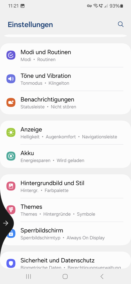

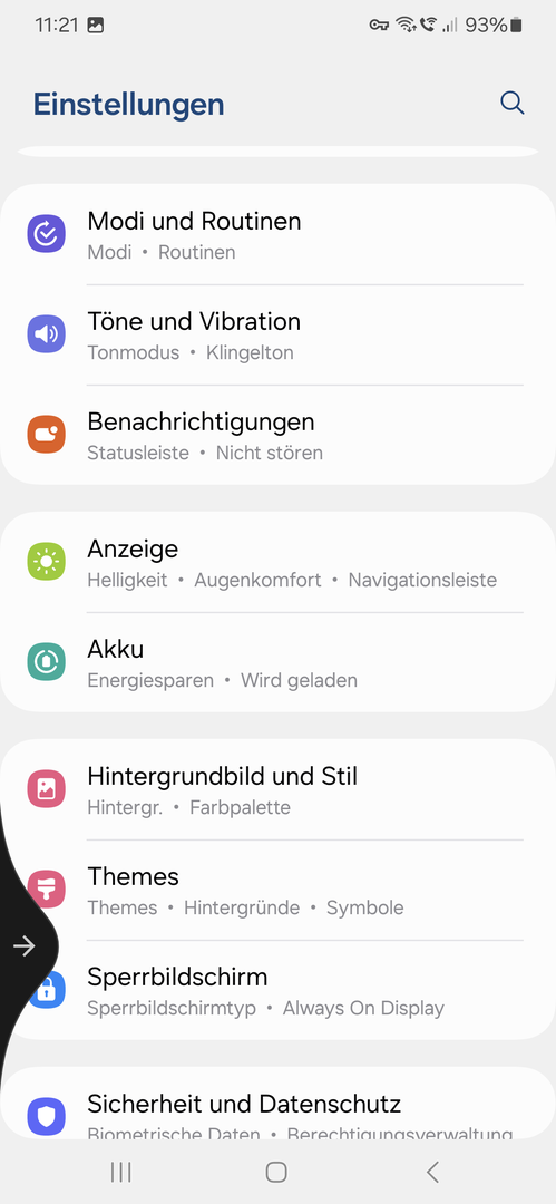

Hallo zusammen, seit dem letzten Update von OHO+ habe ich das Problem, dass ich bei Screenshots per Geste nun immer die visuelle Bestätigung von OHO+ im Screenshot habe. 🤦🏼‍♂️ Beispiel siehe im angehängten Screenshot.
Ich werde dann mal diese visuelle Bestätigung deaktivieren... Habt ihr das auch? Evtl. andere Lösung?

@holms ich habe leider die Animation schon lange deaktiviert.
Bei Version 6.6.19.0 war dies noch nicht.
Nach Aktualisierung auf 6.7.19.0 und Aktivierung der Animation habe ich leider auch keine Änderung im Screenshot feststellen können.
Bei mir ist die Aktion einem kurzen Streichen zugeordnet.
Reaktionen: holms
@orgshooter Meine Version ist ebenfalls 6.7.19.0. Und kurzes Streichen. (S22+)
Es ist auch so, dass die Animation längst weg ist, wenn der Ton für den Screenshot kommt (Ton wohl sehr spät, egal). Cache von OHO+ hab ich mal gelöscht,, bringt nix.
Vielleicht hat das Problem ja auch noch jemand anderes....

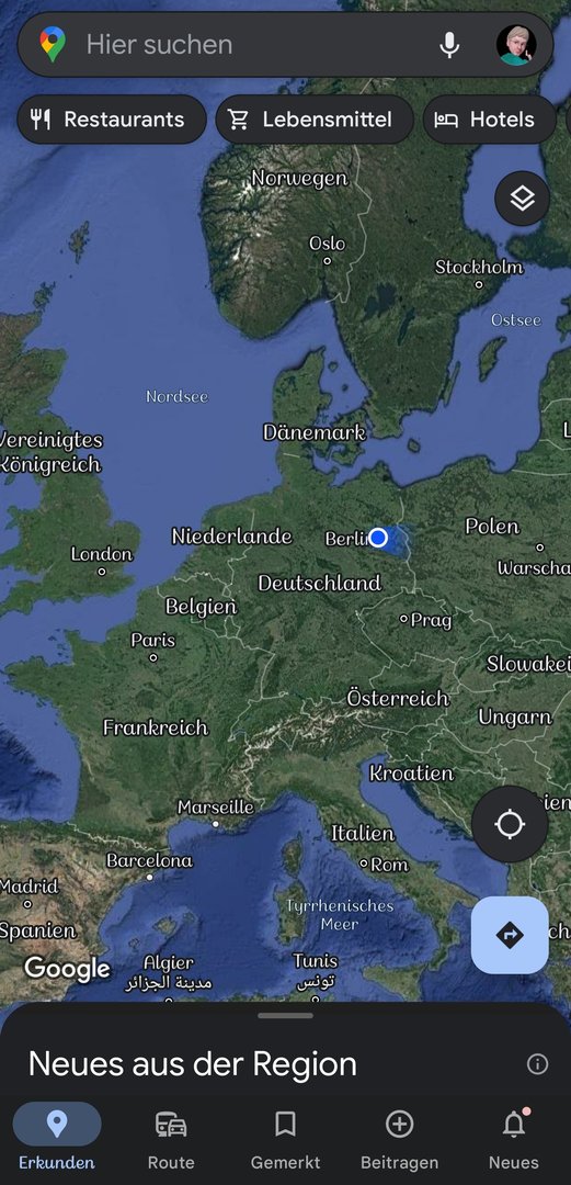

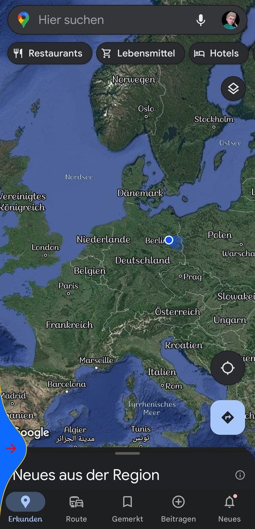

@holms hier auch war mir noch garnicht aufgefallen!
Aber auch nicht immer zB. Maps nach dem Öffnen nicht und ein paar Sekunden später sieht man die Geste🫣🤷🏼‍♂️
