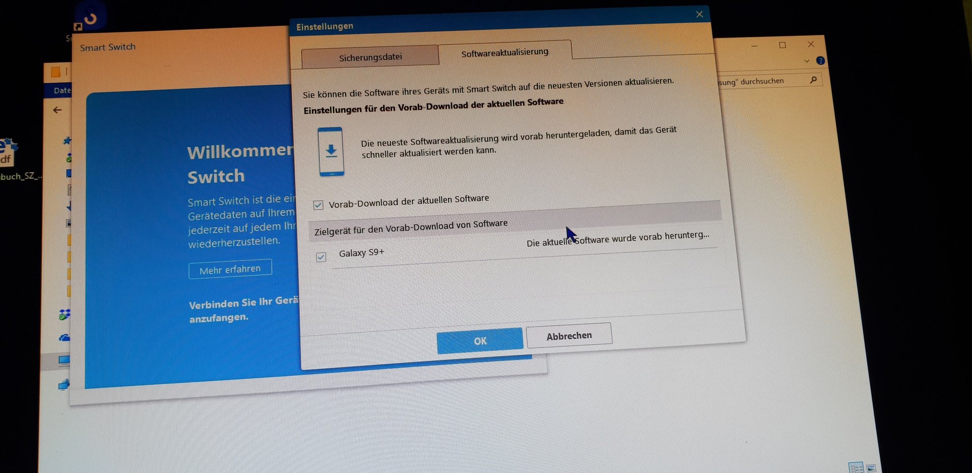

Mir werden aktuell die letzten 2 Firmware Updates von Samsung für das S9 Plus von Samsung nicht angezeigt. So kam ich auf die Idee das letzte Firmware Update über Smart Switch runterzuladen.
Auf dem Handy und dem Computer ist smart switch von mir installiert worden und ich habe beide miteinander verbunden via USB Kabel von Samsung. Es wurde auch prompt die neuste Firmware gefunden. Knapp etwas über 4GB.
Nun wurde der Download gestartet und er lud die Firmware herunter. Mein Handy war zu dem Zeitpunkt noch nicht im DL Modus. Als die Firmware runtergeladen war, startet sich mein Handy in den DL Modus und es war wohl kurz automatisch die Verbindung via USB abgebrochen. Er erkannte das Handy dann nicht mehr aktuell. Ich wartete ein paar Minuten aber mein Handy zeigte nur den DL Modus an und auf dem Computer war auch nur zusehen, Das es zu 100% runtergeladen war.
Als Problemlösung stand bei Smartswitch das ich den Akku herausnehmen soll und das USB Kabel vom Handy trennen soll sowie und dann nochmal einstecken. Geht ja nur bei dem S9 Plus nicht.
Ich startete bzw brach den Vorgang ab mit den Angaben die auf dem DL Bildschirm stand und es startete neu. Somit bin ich wieder genau so weit wie vorher.
Wo lag da der Fehler? Kann man da überhaupt Fehler machen ?
Und ist es normal das der USB Anschluss kurzeitig unterbrochen wird wärend das Handy in den Download Modus sich versetzt?
Ich hatte
zuvor unter den Einstellungen noch diese zwei häckchen nicht gesetzt gehabt. Inzwischen setzte ich diese (Anhang) aber versuchte es nicht nochmal.

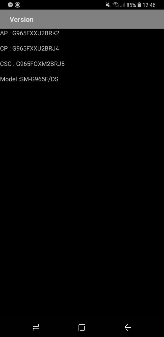

@Xekk20
Ok.
Also...
1. Telefon app öffnen
*#1234#
Eingeben und einen Screenshot davon hier hochladen.

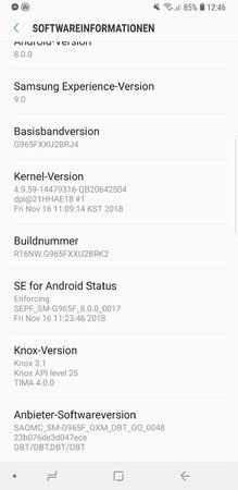

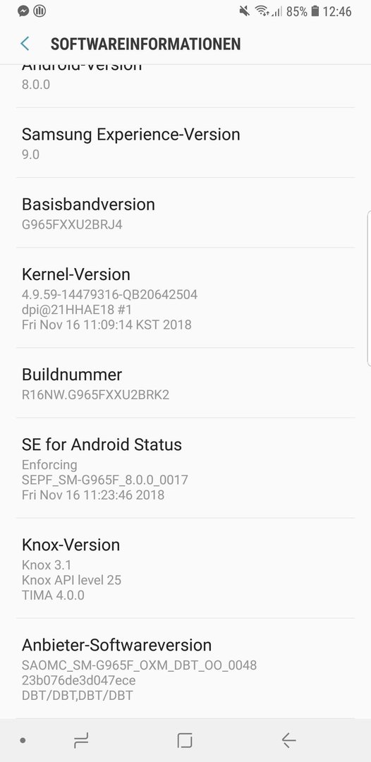

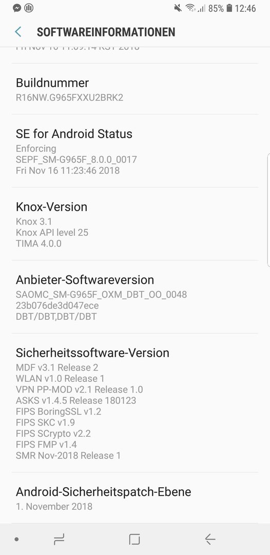

2. Einstellungen - Telefoninfo - Softwareinformationen - Dienstanbieter SW
davon auch einen Screenshot hochladen.
Anbei die Screenshots.

@Xekk20
Passt.

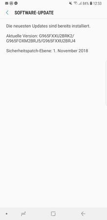

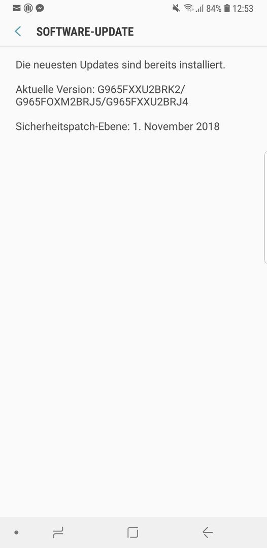

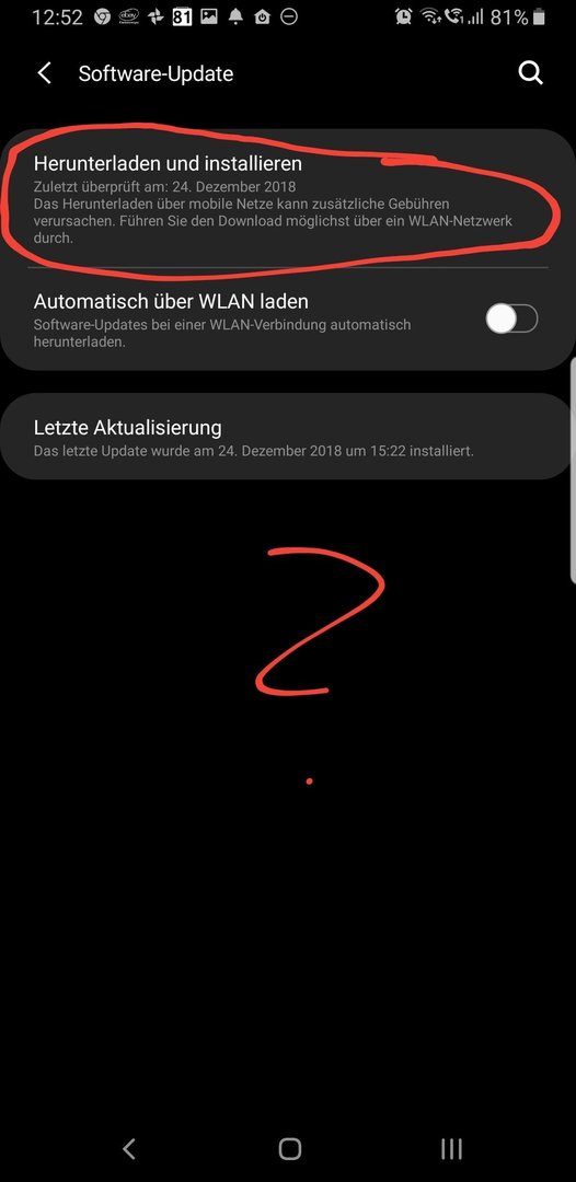

Und was kommt hier?
[doublepost=1545825167,1545825146][/doublepost]Also wenn du da drauf tippst.
Das keine neue Version gefunden wurde obwohl natürlich 2 neue draußen sind. Da es in Wellen verteilt wird glaube ich das ich noch ewig warten kann bis etwas bei mir ankommt.
Eigentlich nicht!
Daher wundert mich das.
Hast du mal über mobile Daten gesucht?
Laut meinen Recherchen im Internet und von Samsung selbst wird das Update in Wellen verteilt aufgrund der Feiertage würde es ansonsten zu einer Überlastung kommen.
Über mobile Daten habe ich es auch schon versucht aber leider nichts gefunden..
@Xekk20
Du bist aber der einzige der es mit manueller Suche nicht findet.
Automatisch angeboten dauert etwas länger, aber manuell musst du es sofort finden.
Hast du irgendwas verändert?

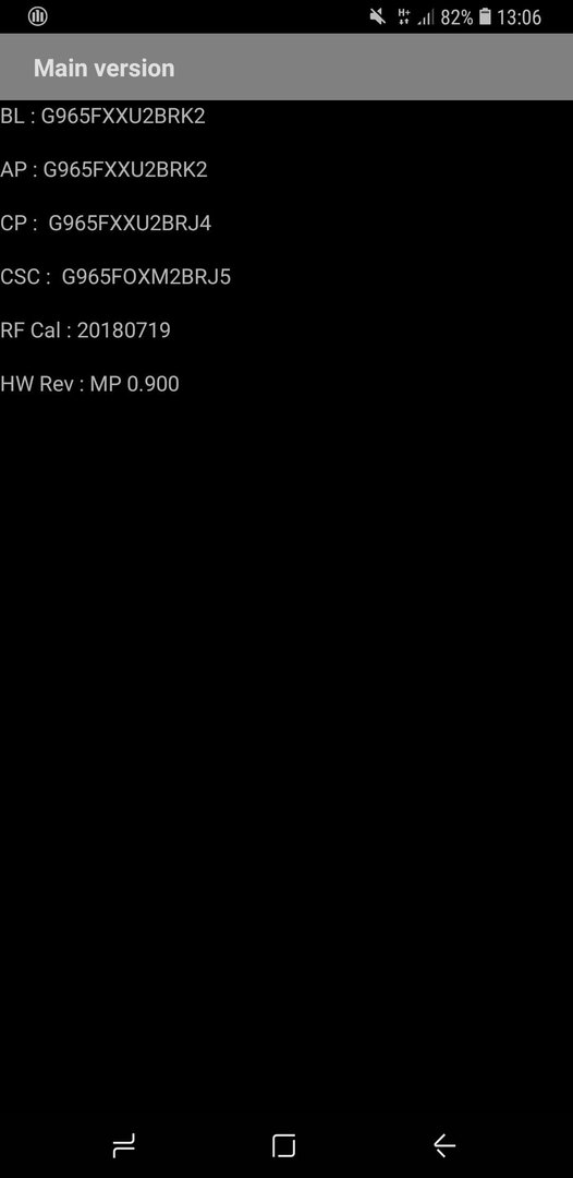

[doublepost=1545825816,1545825735][/doublepost]Noch mal die Telefon app öffnen.
*#12580*369#
Davon einen Screenshot.

[doublepost=1545825998,1545825944][/doublepost]Screen.
