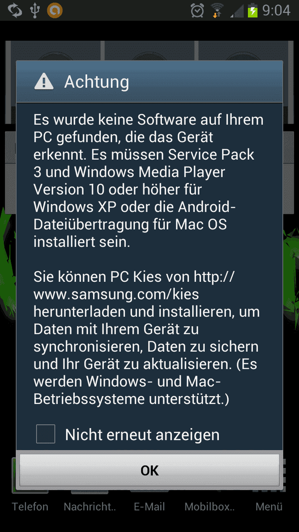

Hallo Bei mir kommt immerwieder diese blöde Meldung sobald ich das Handy an Laptop Anschliese;Ich habe vor paar tagen das Siyah-s3-v1.8.6-CWM Kernel geflasht habe ich dabei was falsches gemacht oder ist das der falsche Kernel? für jede Hilfe wer ich euch Dankbar
Also bei mir war es ein Hardware defekt.
Den Fehler hatte ich gestern mit dem Stock auch. Eine neue Installation der Treiber hat bei mir geholfen.
