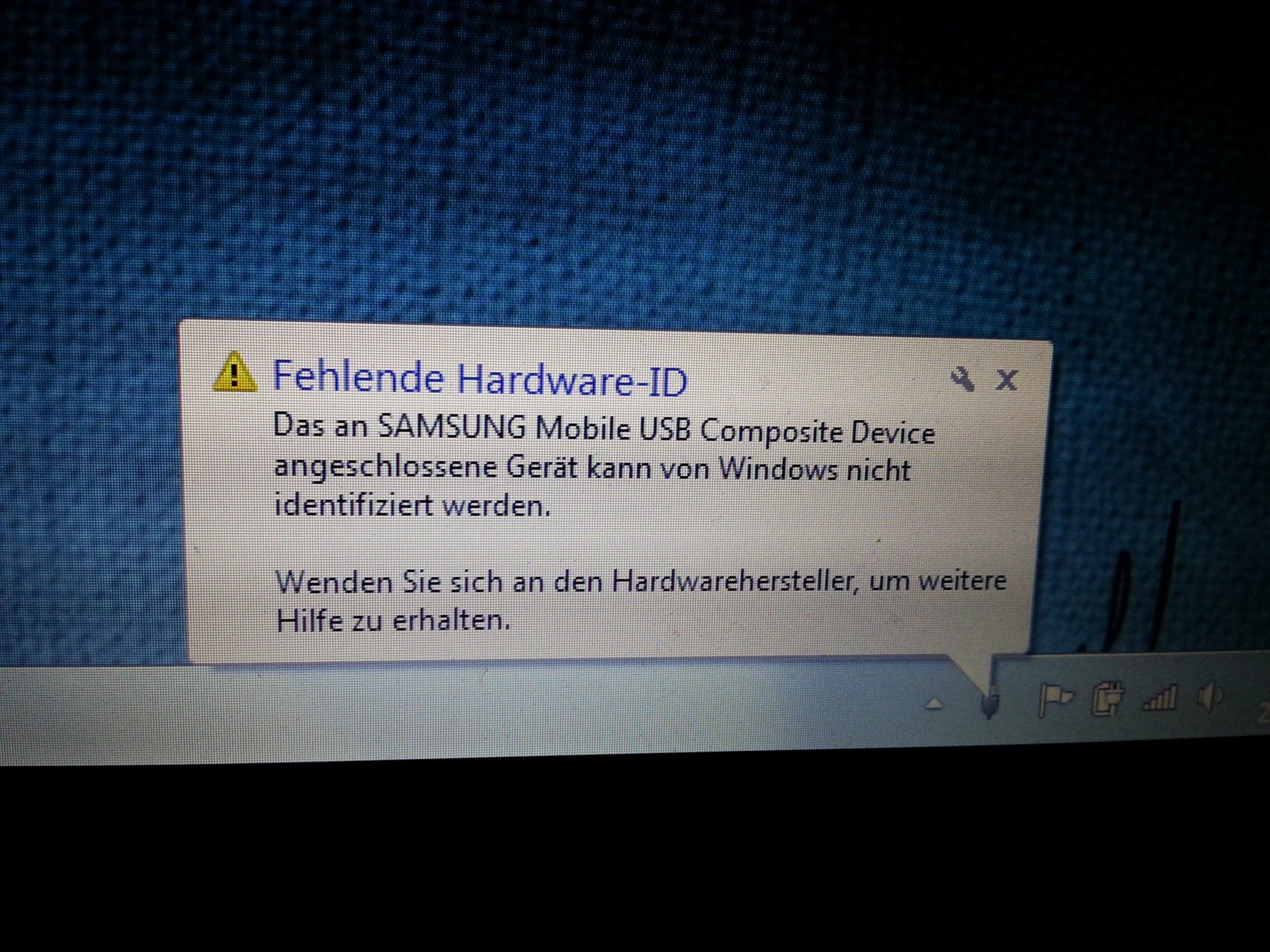

Hallo ihr lieben,
Ich krieg wenn ich mein S3 per kabel anschließe (MTP) immer die ansage
Fehlende Hardware ID als PTP zeigt er dieses problem nicht. Wenn ich das Kabel immer wider mal raus und ran stecke erkennt er es irgendwann aber das stresst extrem ...
kennt einer dafür ne lösung ? (kies hab ich neu installiert treiber auch hab schon alles versucht was ich hier im forum aufgreifen konnte, usb. debug aktiviert und wider aktiviert es kommt immer wider )

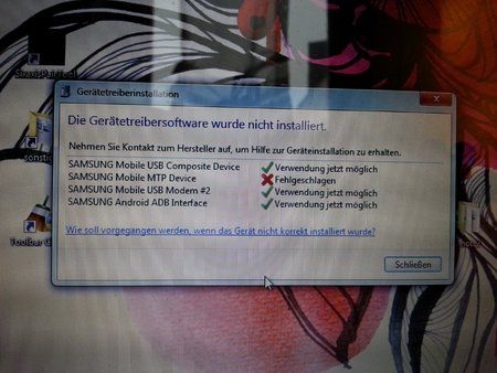

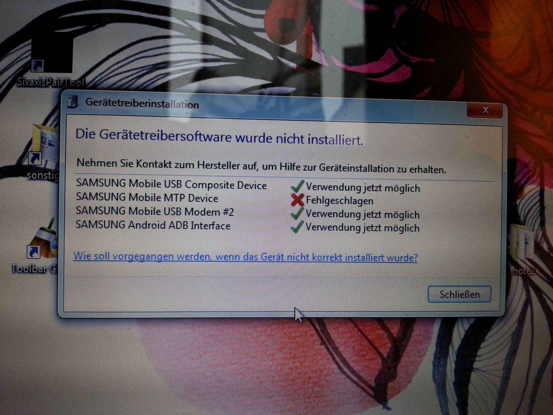

Hey Leute, ich habe auch das Problem.
manchmal nach 10 mal an und ab stecken vom usb geht es irgendwann und danach geht das Spiel von vorne los.
Das Problem habe ich mit dem s2, s3 und Note 2.
ich habe schon folgendes schon probiert:
- Kies installiert
- Kies gelöscht
- SAMSUNG_USB_Driver_for_Mobile_Phones installiert
- ohne Speicherkarte angeschloßen
- 3 verschieden usb Kabel probiert ( alle von Samsung)
- mit einem Samsung Laptop habe ich das Problem nicht, da geht es sofort.( dieser ist leider nicht mein Eigentum.Ich habe ein Asus Laptop.)
- Das S3 ist das einzige was kein Root hat,das Note 2und s2 haben Root mit StockRom.
Ich glaube das Problem begann als ich auf meinem s2 das ICS update durchgeführt habe.Das kann aber nix mit dem s3 zu tun haben.
Kann es sein das Samsung ab ICS und Jelly Bean nenn Bug einfach nicht fixt hat.
Ich bin einfach ratlos. Kennt jemand von euch eine Lösung oder einen FIX den ich flashen kann????
Bitte helft mir!!!!!

hatte das Problem auch hin und wieder und grad beim installieren wollen von JB auch. Scheine aber das Problem, zumindest bei mir, gelöst zu haben.
1.) USB-Steckplatz auswählen den man immer für sein S3 nutzen will (bei mir hinterer Stecker da Docking Station auf Schreibtisch)
2.) Handy ausstecken
3.) Kies starten, Handy einstecken, Hardware-ID- Fehler popt auf
4.) "Verbindungsfehler suchen" in KIES durchführen, er installiert die Treiber noch einmal frisch.
... und voila! ;-)
Vorher habe ich zig Neustarts und versch. USB-Stecker probiert, Gerät neugestartet.. nichts.
