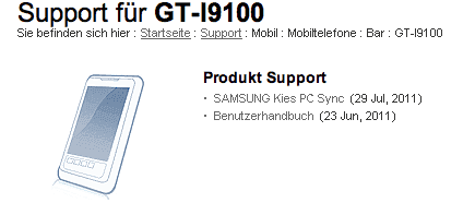

Von Kies gibt das ein Update (29.7.2011)
Lad Dir das mal runter und installieren.
Support für GT-I9100 SAMSUNG
Geh da bei "Produkt Support" bei Samsung Kies Sync rein
und lade die Datei: Kies_2.0.2.11071_128_2.exe
Danach versuch Deine Aktualisierung noch mal zu machen.
Schönen Sonntach :)
