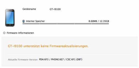

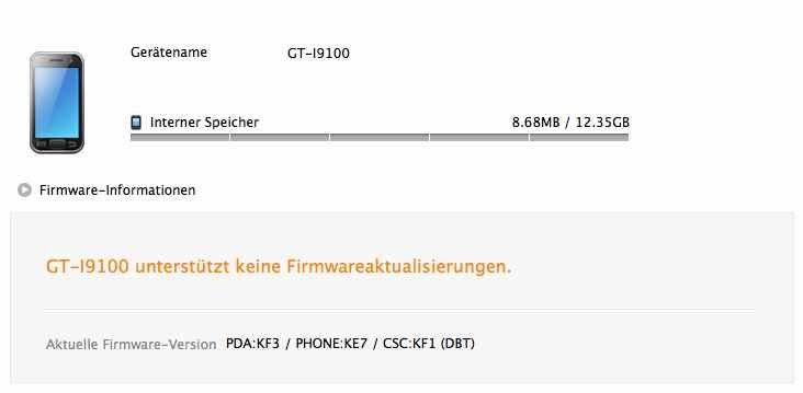

Hi,
ich habe das gleiche Problem. Bei mir wird jedoch angezeigt das keine Aktualisierung möglich sei (siehe Anhang).
Eine Neuinstallation von Kies brachte keine Verbesserung.
Mein System ist MacOSX mit der aktuellsten Version von Kies.
Danke für jegliche Hilfe.
das hat einen einfachen Grund, Kies für MacOSX unterstützt noch keine Firmware-Updates, daher die von Dir gepostete Meldung!
