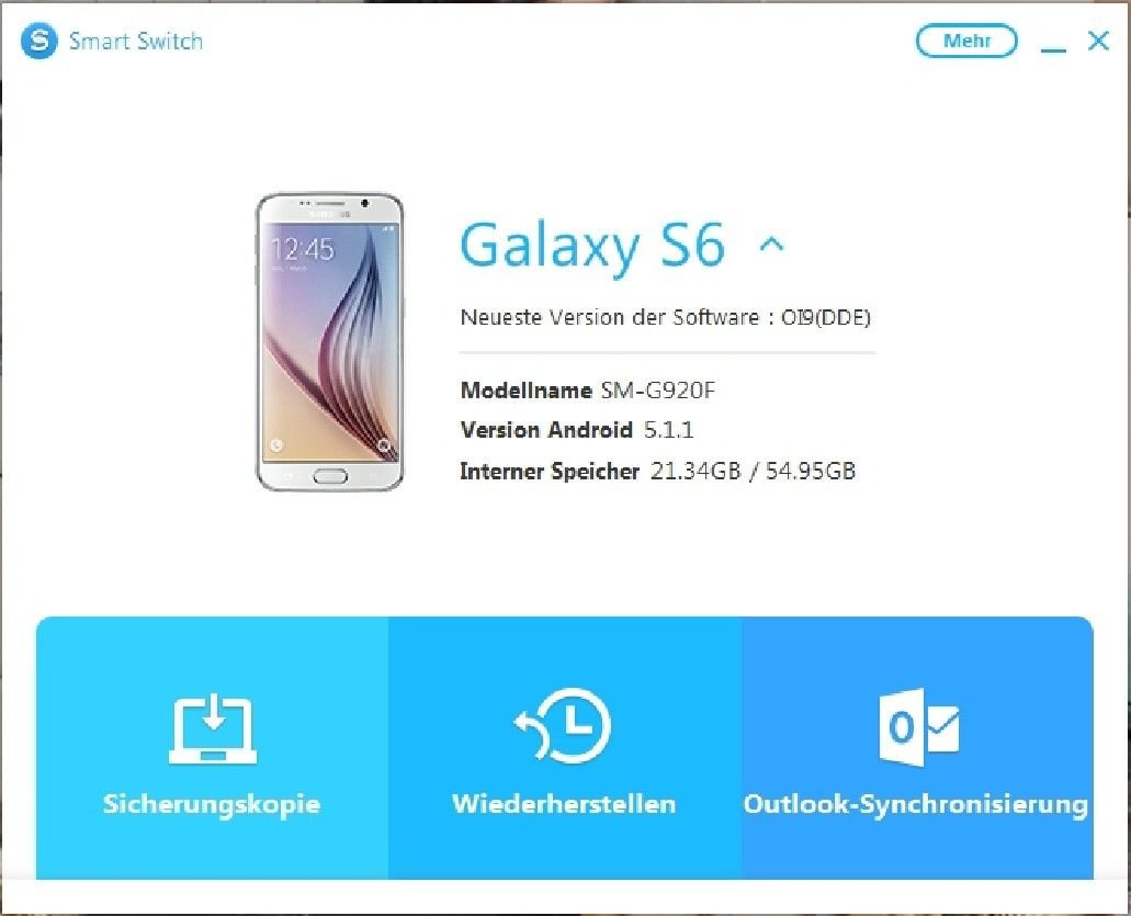

Nachdem sie das erste update bekam und ich nach 2 Wochen immer noch keins hatte, habe ich die Firmware rundergeladen und eine DBT Version auf mein S6 mit Odin geflasht.
Doch auch damit kann ich kein Update über OTA oder über Smart Switch (oder KIES 3) empfangen. Es wird jedesmal angezeigt, es wären keine Updates verfügbar. Auch macht es ständig Probleme wenn ich es mit Windows am PC verbinden will. Im Samrt Switch zeigt es immer eine Firmware mit der Endung DDE an. Kann mir hier jemand weiterhelfen?
Ich weiss nicht wo dieses DDE herkommt. Bei meiner Frau gibt es das nicht und lässt sich auch normal mit dem PC verbinden.

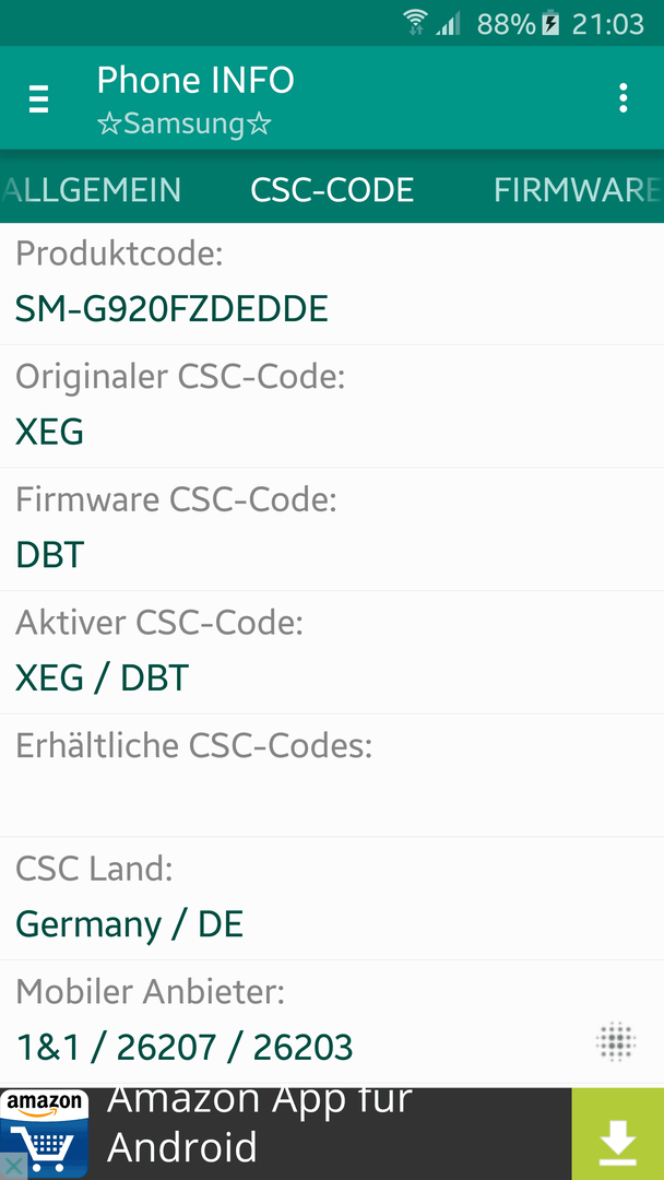

Danke für deine Antwort. Leider ist das CSC von 1&1 das XEG.
Im Produktcode steht SM-G920FZDEDDE. Im Original CSC-Code steht XEG, der Firmware CSC-Code ist DBT und der aktive CSC-Code ist XEG / DBT.
Da jetzt der Produktcode (DDE) nicht mit dem CSC Code übereinstimmt, kann ich keine Update erhalten.
Wer kann mir da weiterhelfen?
(Erstellt mit Samsung Phone Info)

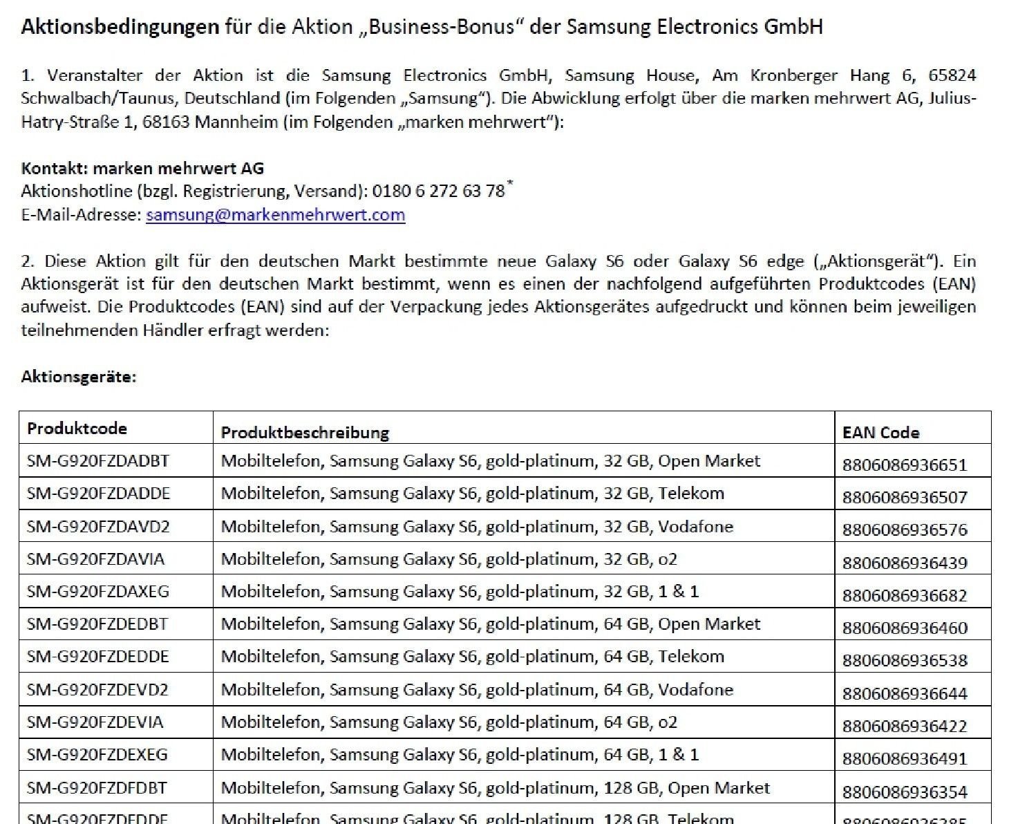

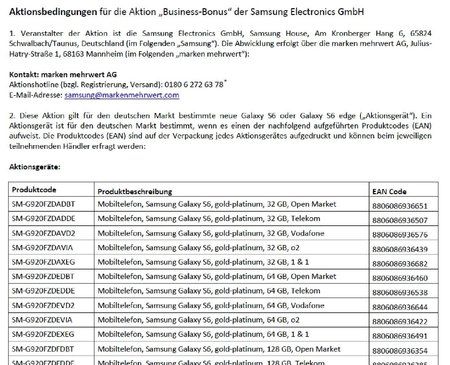

Und DDE scheint von Telekom zu sein, obwohl das Gerät von 1&1 ist.
War wohl eine Aktion von Samsung.

Wenn die am Gerät vorhandene 4er-Kombination bestehend aus OS, Baseband, CSC und Product Code nicht mit einer in der Datenbank der FUS (Firmware Update Server) hinterlegten Kombinationen übereinstimmt, gibt's natürlich auch keine Aktualisierungsberechtigung seitens der beiden onlne-Flasher. Das war aber immer schon so! ;)

Nochmal 1): Der Product Code Deines Gerätes bestimmt, wer bei der onlne-Aktualisierungsberechtigung das Sagen und somit die Entscheidung darüber hat, ob und wenn ja wann Du welche Aktualisierung erhältst. Ob Du mit dem Netzzugangsanbieter(n) der dem jeweiligen Product Code zugeordnet ist überhaupt eine Geschäftsbeziehung hast, ist dabei vollkommen unerheblich!
Beispiel 1: Du kaufst ein Gerät das einen Product Code für die Netzzugangsanbieter der (politischen) Region P aufweist, und nutzt es in der (politischen) Region D mit einem Vertrag beim Netzzugangsanbieter V. Dann entscheiden die Netzzugangsanbieter der (politischen) Region P darüber, ob und zutreffendenfalls wann dieses Gerät z.B. die OS-Version XXAB1 erhält. Ist dort nur einer der Meinung da "Zeug" darf nicht an die Geräte ausgeliefert werden, war's das und der Nutzer eines solchen Gerätes sieht die XXAB1 nie per online-Flasher auf seinem Gerät.
Beispiel 2: Du kaufst ein Gerät das einen Product Code für den Netzzugangsanbieter der (wirtschaftlichen) Region V aufweist, und nutzt es in der wirtschaftlichen Region E. Dann entscheidet der Netzzugangsanbieter der (wirtschaftlichen) Region V darüber, ob und zutreffendenfalls wann dieses Gerät z.B. die OS-Version XXAB1 erhält. Ist der allerdings der Meinung er will das Zeug nicht freigegeben, wartet der Nutzer des Gerätes vergeblich auf diese Version.​
Nochmal 2): Es gibt kein Gerät ohne Product Code und auch keine Geräte ohne Branding! Und ein Branding besteht nicht nur aus den optisch mehr oder minder rasch wahrnehmbaren Bestandteilen.
Nochmal 3): Nur dann, wenn die drei Hauptkomponenten der Software auf Deinem Gerät (bestehend aus OS, Baseband und CSC) sowie der Product Code in genau dieser Kombination in der Datenbank der Samsung FUS hinterlegt ist, klappt es mit dem online-Flashen!
Beispiel: Tauscht z.B. der Gerätenutzer das Baseband oder das Branding, ist das Gerät nicht mehr online-Aktualisierungsberechtigt, weil die dann am Gerät vorliegende 4er-Kombination zu 99,99999% keiner in der Datenbank hinterlegten Zusammenstellung entspricht. Das ist aber kein Beinbruch, denn den offline-Flasher juckt all das zum Glück ja nicht.​

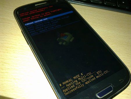

Hallo Leute! Ich habe genau gleiche problem! Mein GT-I9301I findet keine update mehr nach dem spiel mit odin und flashen eine andere offizielle firmware! Im meinen fall wurde den csc-code von: ATO>BTU geändert! Bitte sagen sie mir wie kriege ich wieder meine Österreichische ATO csc-code?! Und ich will dass kies zeigt aktuelle firmware im internet und instalierte version im gerät! Hoffentlich verstehen sie mich.

Und jetzt noch ein mal und ganz kurz und einfach. Ich verstehe deutsch nicht so gut wie ihr. Ich kann mit Odin3 jede firmware flashen das ist kein problem, aber warum nach dem update auf eine aktuelle firmware für Österreich (ATO) mit Odin3 bekomme ich CRC-code als BTU für Die England? Das intiresiert mich. Oder muss ich jetzt das handy Rooten und den crc- code zu wechseln und dann auf meine ATO firmware neu flashen?
Wenn Dir das Einrichten des Phones Spaß macht und Du Deine Daten gesichert hast, würde ich nach dem Flashen direkt im Recovery mal alles wipen und dann neustarten.
Reaktionen: vota
Habe ich gemacht vor dem update wipe data/cache und nach dem update! Im recovery modus zeigt immer den csc-code als BTU! Ich weiss wirkich nicht wass kann ich noch machen das ist so kompliziert

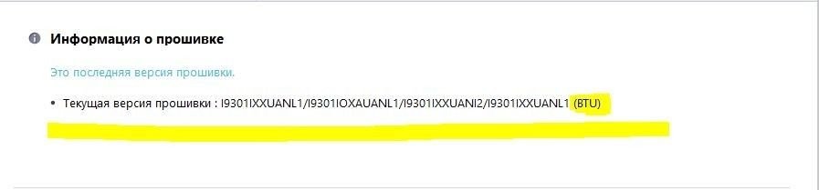

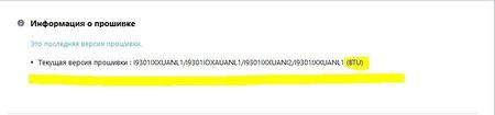

Und einen anderen screenshot von kies 3 keine update und crc-code ist BTU Obwohl firmware ist 100% Österreichisches ATO. Schaut so aus dass niemand genaue antwort hat. :mellow:

Wenn Du ein CSC-Package für ATO geflasht hast und hinterher einen factory reset durchführst, "sollte" das auch genutzt werden. Allerdings verstehe ich Deine plötzliche Aufregung wegen des Brandings nicht. Wieso gerätst Du deswegen fast schon in Panik? Das Service-Center interessiert sich doch nicht die Bohne für das Branding!
Und nochmal, vergiss den Software-Schotter von Kies! Das Zeug hat sich diesen abwertenden Spitznamen in vielen Jahren stümperhafter Arbeit redlich und mit dem Angstschweiß vieler tausender verzweifelter Nutzer verdient! Das Zeug braucht niemand am PC!
