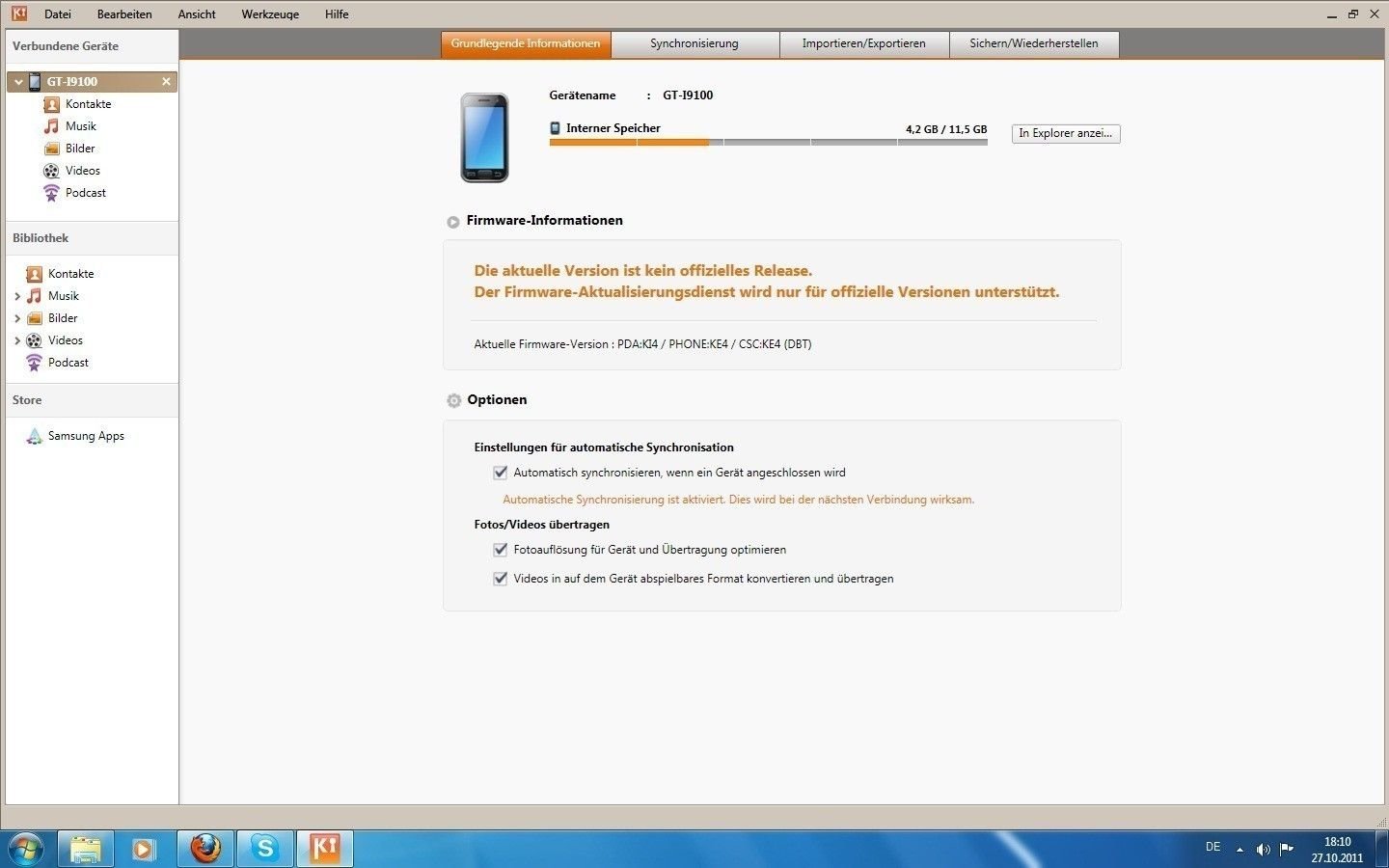

Hallo, nach Problemen mit der Sim-Karte musste ich mein Handy leider einschicken. Ich hatte die offizielle Android Version 2.3.4 drauf und die offizielle letzte Software. Jetzt kam mein Handy zurück, die Hauptplatine wurde ausgetauscht, und ich wollte in Kies schauen, ob es Updates gibt. Dort steht jedoch bei der Firmware, die von Samsung beim Einschicken draufgemacht wurde, Die ist kein offizielles Release. Der Firmware-Aktualisierungdienst wird nur für offizielle Versionen unterstützt.
Darunter: Aktuelle Firmware: PDA:KI4/Phone:KE4/CSK:KE4(DBT).
Wenn ich über W-lan schau, ob es Udates gibt kommt immer während dem Suchen: Verbindung verloren.

So schaut m. W. die letzt-offizielle DBT-Version aus:

So also erstmal danke für das Bild, war sehr hilfreich. Hab erstmal ne Mail geschrieben, die erst heute zurückkam, wo die mir nur empfehlen mein Handy nochmal einzuschicken. ALso da weiß ich au nich mehr weiter. Ich hab jetzt wriklich kein Bock mehr mein Handy nomal einzuschicken und die Idioten dann wieder was falsch machen. Außerdem müsste ich dann wieder auf Werkszustand zurücksetzen. Ich hab noch relativ lange geschaut die Firmware die ich hab gibts einfach net. Ich hof jetzt, dass die noch irgendwie rauskommt und Kies sich updatet und sie dann akzeptiert. Hat jemand vieleicht eine Lösung ohne mein Gerät wieder einzuschicken.

PDA:KI4 Phone:KE4 CSC: KE4 ?
....wer hat denn diese FW zusammengebraten ? :scared:
Ein Screen davon wäre nett, ...für meine *LOL* Ecke ^^

So danke erstmal, Bild ist im Anhang. Verfällt dann eig die Garantie und kann viel kapputgehen, weil ich kenn mich wirklich nicht aus. Außerdem wird das Ics Update vorraussichtlich im Januar kommen und es gibt ja auch Custom Roms.

...da Du Wert auf Garantie legst, würde ich in deinem Fall maximal diesen Murks aus KE7 und KI4 Firmware entsorgen,
indem man die entsprechende Stock KI4 DBT oder XEU Firmware drüber flashed und dann einen Factory Reset anstößt.
Dadurch wird der interne Counter nicht erhöht, (Du benötigst keinen JIG) deine Garantie bleibt so gewahrt.
