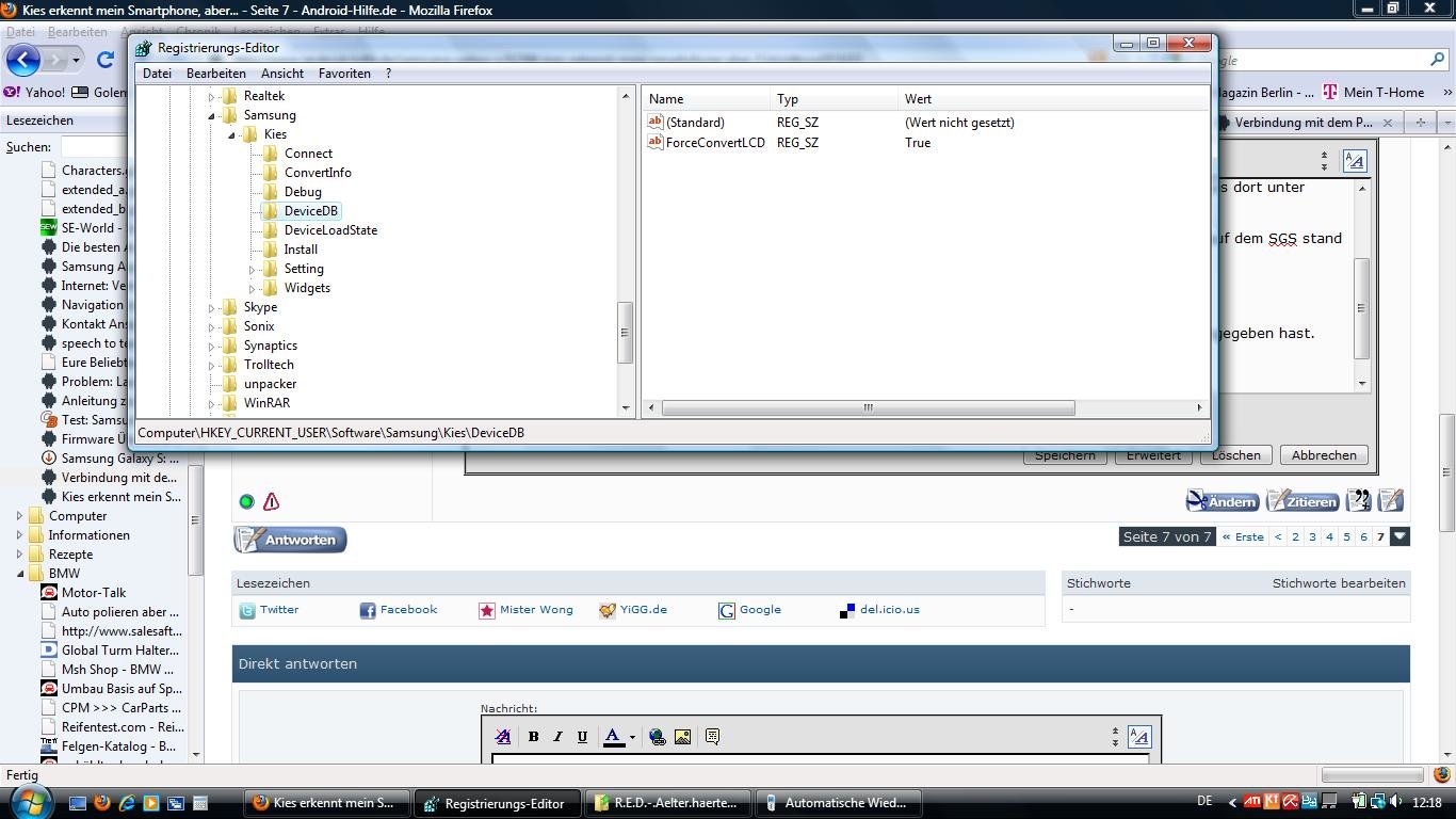

hast du auch mal in der Registry (regedit in Suchfenster eingeben und .exe-Datei öffnen) geguckt... was dort unter HKEY_CURRENT USER->Software->Samsung->Kies unter DeviceDB steht?

Hmm, versteh das mit der .exe nicht ganz... ich geh in die RegEdit und Schau in dem Ordner den Du angegeben hast. Unter DeviceDB steht:
Standard
ForceConvertLCD
nicht install- DeviceDB
Ist quasi leer, also hat Kies Dein Handy nicht erkannt. Da fehlen die Unterordner 1, 2 und 3...
