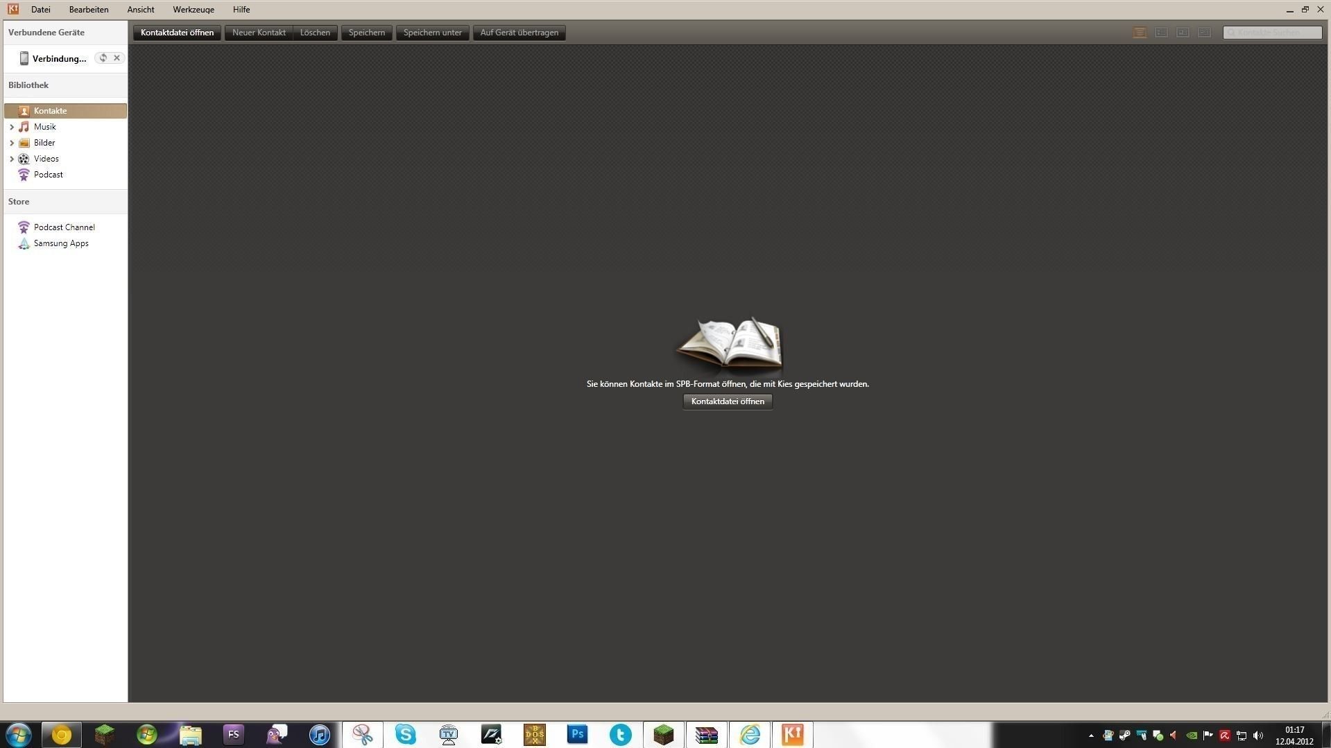

Hey,
ich habe grade mein Samsung Galaxy Ace auf Cyanogenmod 7.2 geflasht.
Jetzt habe ich ja das Problem das alle meine Kontakte weg sind deswegen habe ich vorher ein Backup gemacht mit Kies.
Nur weil ich ja jetzt keine Original-Samsung-Software mehr drauf habe erkennt Kies mein Handy nicht mehr ...
Weiß einer wie ich jetzt die Kontakte auf mein Ace bekomme ?

moin,such mal auf deiner festplatte nach dem kies backup ordner meistens in der bibliothek dokumente da musste der backup ordner drin sein,dann am besten my phone explorer installieren auch auf dem handy und jenachdem als was backup gespeichert wurde über my phone ex.wieder zurück holen.Greeeeetz viel glück:thumbsup:

Wie kann ich denn mit My Phone Explorer das Backup wiederherstellen ?
schau mal ob dir die Kontakte noch im Kies angezeigt werden.
Wenn Ja, exportieren als .csv oder .vcf
Danach auf mail.google.com einloggen mit deinem googlekonto und unter Kontakte die eben exportierten wieder importieren.
Dein Ace zieht sich dann nach kurzer Zeit die Kontakte über die Sync mit google automatisch und du hast nie wieder ein Problem mit verloreren Kontakten
Ne das ist eine .kbu Datei (Kies Backup) und keine Kontaktdatei
Dickedi Moinsen.
Ist zwar extrem umständlich, aber du machst ein Nandroid Backup von deinem jetzigen CM 7 System und flashst danach eine originale Samsung Firmware mit Odin und stellst die Kontakte mit Kies wieder her.
Danach gehst du in der Kontakteapp auf Einstellungen - Importieren/Exportieren und sendest deine Kontakte per Email an dich. Diese Datei lädst du dann, wie L30n4art vorgeschlagen hat, in deinem Googleaccount hoch.
Als nächsten Schritt flashst du wieder die CM7 Rom, spielst dein Backup ein und aktivierst die Synchronisation mit dem Googlekonto.
Ist wie gesagt sehr umständlich, aber immernoch besser als alle Kontakte von Hand einzutragen. :rolleyes:
