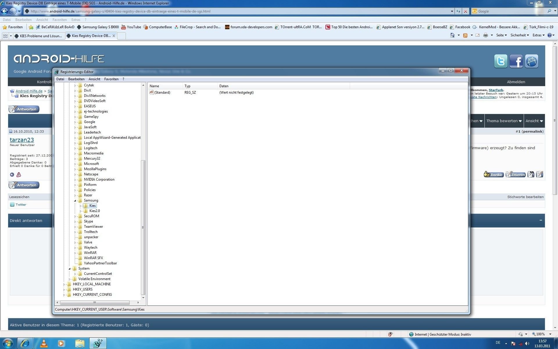

hast evtl. alte Einträge in der Win Registry?
kies einträge in der register hab ich auch verushct und gelöscht. hat nichts gebracht den update habe ich ja von kies. aber welche einträge genau müssen den weg?
normal: devicedb;
aber hast bei Kies schon mal "Treiberaktualisierung" getestet? (am PC)
ja habe alles versucht klapt nicht.
PS : devicedb wo finde ich das?
regedit-hkey_current_user-software-samsung-kies
bei mir siht das so aus
