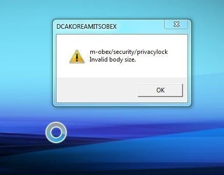

Mein Problem: Ich möchte meinen Kalender über Kies mit Outlook synchronisieren. Das hat bisher auch immer geklappt. Aber von heute auf morgen funktioniert es nicht mehr. Ich habe rein garnichts verändert will ich jetzt mal behaupten^^
Kies erkennt mein Gerät, aber sobald ich unten in der Leiste auf Kalender klicke lädt Kies und meldet dann: Das Gerät antwortet nicht.
Wenn ich die Kontakte laden möchte bekomme ich eine Fehlermeldung. Hab sie mal als Bild in den Anhang gepackt.
Hat jemand eine Rat für mich? Treiberwiederherstellung hab ich schon x-mal gemacht, funktioniert leider trotzdem nicht. Handy + PC neugestartet hab ich auch... Meine Kies Version hab ich erst seit Mitte November, Endziffer _102.
Ich habs jetzt mal deinstalliert und lade gerade die aktuellste Version runter (ich vermute die hatte ich schon). Mal schauen ob es was nützt.
EDIT: Es funktioniert immer noch nicht... auch andere USB Slots brachten keinen Erfolg. Es besteht dasselbe Problem nach der Neusinstallation.
Muss man die Treiberwiederherstellung eigentlich machen während das Handy am Computer angeschlossen ist? Ich habs nämlich gemacht, als es nicht angeschlossen war. Mein Betriebssystem ist übrigens Windows 7, 32bit.
