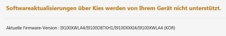

Danach habe ich mit Kies schon einigemale ein Synchronisation mit Outlook durchgeführt und ich bekam immer den Hinweis, dass die neueste FW auf meinem Gerät installiert sei.
Heute erscheint auf einmal die Anzeige "Softwareaktualisierungen über Kies werden von Ihrem Gerät nicht unterstützt".
Ich erhalte genau die gleichen Prod-Daten, wie Du sie oben dargestellt hast.
Meine Frage, hast Du mittlerweile das Problem gelöst und wenn ja, was hast Du genau gemacht?
Hallo Sigi, ich habe es bisher leider auch noch nicht gelöst, zumindest scheint es nicht auf die einfache Art zu gehen. Vermutlich muss ich wohl per Odin flashen.

Von Kies gab es heute morgen ein Versionsupdate.
Jetzt wird alles wieder richtig angezeigt.
Das Android-Update auf 2.3.6 hatte ja vorher bereits funktioniert.
Ja, nach dem KIES-Update ist das Problem gefixed.
Allerdings bei mir auf Win7-64bit ist KIES 2.1.1.11124_17 die aktuellste.
Edit um 9:43 Uhr:
1)
Obwohl KIES gemeldet hat, dass ein Update vorliegt, ich dieses auch gestartet habe, wurde das Update nicht installiert.
Festgestellt habe ich dies nach einem Win7-Reboot, da KIES erneut das Update 2.2.0.12014_18 angeboten hat.
Start von KIES als admin hat nicht geholfen, da dann KIES gar kein neues Update mehr meldet.
Abhilfe: Download der neuesten KIES-Version "Kies_2.2.0.12014_18_7.exe" von Samsung.de und manuelles Update.
Danach alles o.k., auch das SGS2 wird wieder als update-fähig erkannt.

den Fehler hatte ich auch nach dem Update auf Android 2.3.6
Seit heute morgen gibt es eine neue Kies-Version 2.2.0.12014_18
Nach Installation derselben wird alles wieder so angezeigt, wie es soll.

Hallo zusammen
Ich hatte mein S2 mal gerootet und danach entschieden, wieder eine Firmware zu installieren.
Möchte nun, dass ich über Kies zu meinen neuen Versionen komme.
Lese mich seit Tagen und Wochen durchs Forum und habe fast schon alle FW ausprobiert über Odin installiert. Aktuelle Version: PDA XWLA4 / Phone XXKI4 / CSCDBTKH1.
Aber wenn ich das Gerät danach mit Kies verbinde, kommt die Meldung "Softwareaktualisierung werden nicht unterstützt." Komischesweise wir darunter die aktuelle FW geliestet, und da steht am Ende ... (KOR)!
Hat es vielleicht etwas mit dem auf sich? :confused:
Danke für eure Hilfe
Manche Firmwares sind nicht mit Kies kompatibel, das heißt, dass du nicht mehr über Kies updaten kannst.
Es sollten aber genug hier unterwegs sein, die dir eine passende Firmware zum Odin-Flash nennen können, ich guck auch mal kurz ;)
Edit: Ich zitiere mal Nightly aus dem Thread hier:
Nightly schrieb:
Kannste getrost ignorieren; dabei handelt es sich IMHO ....
a) um einen Kies Bug
b) um einen dümmlichen Übersetzungsfehler durch Samsung ...
In einigen Wochen (beim nächsten Update) ...sollte sich das erledigt haben..
Danke für deine Antwort.
Ich verstehe nur nicht, wieso bei mir in der Klammer (KOR) steht und bei anderen (DBT).
Was hat das für eine Bedeutung?
