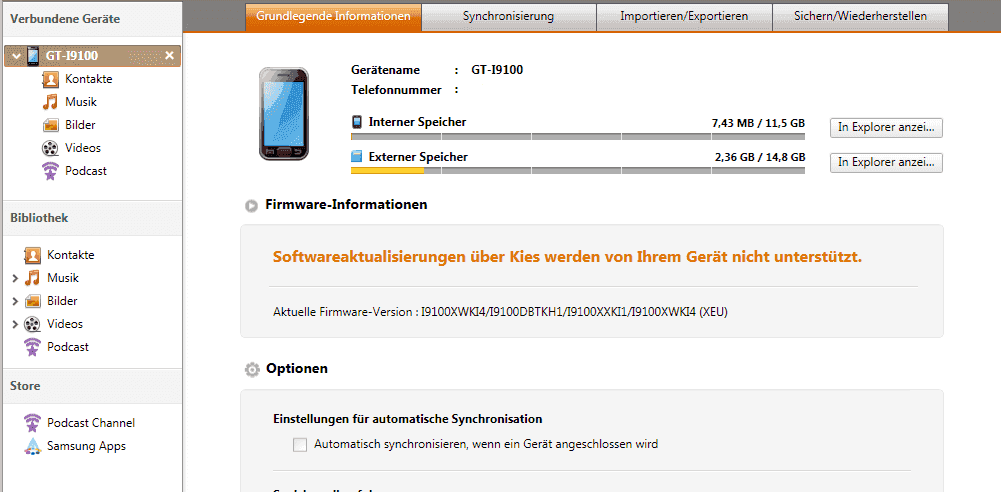

Hab dasselbe Problem, bei mir steht XEU...
Edit. Hat sich nach einem erneuten werksreset erledigt...:D

@ Metzi
weißt du was das zu bedeuten hat? Hatte CFW drauf und wollte jetz mal zurück auf Stock. hat auch geklappt aber Kies mag das S2 nicht mehr...
Edit. Natürlich ist auch das Wissen aller anderen erwünscht...;)
@Chaos-PC
Würde meinen, das du deinen CSC umstellen musst von XEU auf DBT,
denn das ist ja nicht identisch! In Klammern sollte eben (DBT) stehen
da du ja auch eine DBT geflasht hast, wenn ich das richtig sehe.

ja, hab DBT geflasht. Aber wie kann ich das denn umstellen??
Musst mal schauen ob du es umstellen kannst,
ich kenn nur eine KI4 DBT und die hat keine MultiCSC.
Was spuckt denn das aus:
*2767*4387264636# (To display product code)
P.S: beim Wechsel der CSC wird jedoch ein Factory/data-Reset fällig!!
*#272*imei# (Display/change CSC code)
Reaktionen: KingChaos
*#272*IMEI# zeigt mir DBT an, ändern lässt sich nix. Unten links steht Install...aber installn lässt sich nichts...

habe ein update gemacht von kies und wieder das problem
@ChaosPC
da scheint was schief gelaufen zu sein.
Hattest du auch mal ein Factory/Data-Reset ausgeführt?
Ansonsten versuch mal dein Glück aufs neue.
Hatte gestern mit einem User ähnliches Problem, jedoch
nach aufspielen folgender KI4 DBT hat es dann funktioniert:
KLICK MICH MAL FÜR DOWNLOAD XWKI4 DBT
Ansonsten erstmal 3teilige KE7 DBT und dann die KI4 nachlegen!
Nachtrag--------------------------------------------
@Humbel
hast du auch gemixt ??
OXA und DBT!
also, hab jetzt nochmal factory/data reset gemacht. jetzt erkennt kies das s2!
aber das update zeigt er mir noch nicht an...aber das wird denk ich noch...Danke dir!
