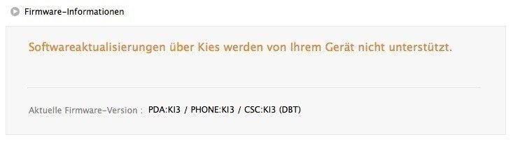

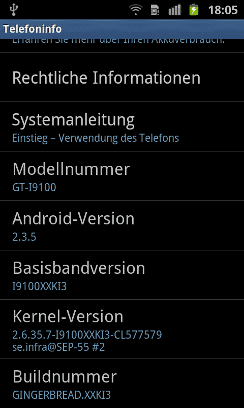

Da ich weder per Kies noch per SG2 eine Software Aktualisierung durchführen kann, wollt ich euch "Spezialisten" mal fragen wo das Problem sein könnte - zum besserem Verständnis häng ich einfach mal zwei Screens an.

Nun, wenn ich per Kies ein Update einspielen möchte ===> siehe Screen oben
Wenn ich die Software Aktualisierung per Handy mache, dann bekomm ich die Meldung, das kein Update verfügbar ist.
Das SG2 ist ein Telekom`iker Vertrags Handy und so wie ich hier im Forum gelesen habe, sollte doch die Android version 2.3.6 verfügbar sein und zum anderem schaut das Kies Screen doch etwas komisch aus ...
PDA:KI3 / PHONE:KI3 / CSC:KI3 (DBT)
... bei hier anderen Forum Screen`s mit ähnlichem Problem, schaut die Version(en) doch ziemlich anders aus und das irritiert mich.
ki3 2.3.5 ist eine Open Europe firmware, aber du hast laut kies einen DBT product code.
die firmware passt also nicht zum product code, deswegen meldet dir kies, dass es nicht unterstützt wird.
