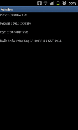

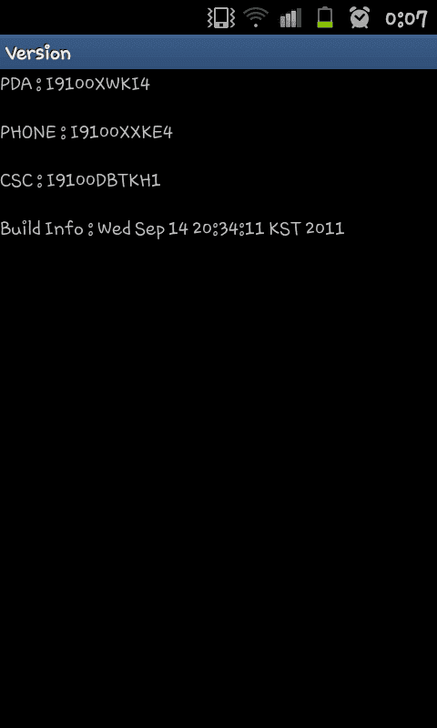

wenn ich die öffne steht da nur DBT is das normal oder sollte da die imei stehen ?

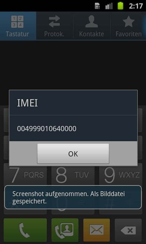

ich hatte vor dem flashen schonmal root. und hatte da ein backup über cwm gemacht. das backup war sogar noch da jetzt hab ich die beim kauf installierte fw wieder drauf aber die imei is immer noch die 004......:crying:
hat jemand zu der fw den passenden original kernel?
dann flassh ich den drauf mach nen full wipe renn zu media markt und sag dass die imei nachm kies update weg war ^^ wenns klappt is gut wenn nich auch gut ;) so teuer kanns ja nicht werden:tongue:
...Firmware flashen bringt da wohl nichts mehr; Du lieferst hier leider eines der klassischen Beispiele ab. Im Schadensfall zu :crying: ..ist leider zu spät. In deinem Fall hilft wohl nur noch eine Wiederherstellung der IMEI. Hättest Du dich vorab konsequent eingelesen und vorbereitet ..^^ :mellow:

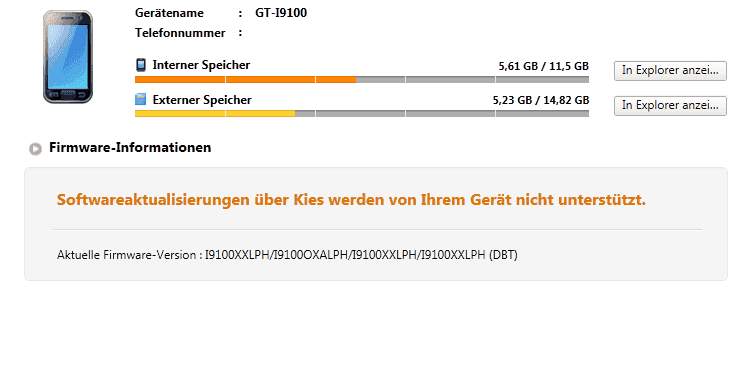

Hallo, ich habe die ganze Zeit auf meinem Galaxy S2 die Version 2.3.6 drauf gehabt nun wollte ich über Kies nach einem update suchen. Leider sagt mir dieses nur "Softwareaktualisierungen über Kies werden von ihrem Gerät nicht unterstützt"
Ein Downgrade auf 2.3.4 hilft auch nicht da immernoch Version 2.3.6 Angezeigt wird. Ich komme nicht weiter was mache ich falsch?

@Dexomant
...meine Empfehlung wäre einen Full Wipe durchzuführen, d.h. das Smartphone komplett auf Werkseinstellungen zurücksetzen.
