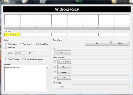

jap kannste nehmen.
Einfach kies beenden (vorallem auch über den taskmanager alles was mit kies zutuen hat)
Odin entpacken und die .exe starten
Jetzt kontrolliere ob irgendwas in Gelb da steht (oben link [com1-12z.B]
Mr.User schrieb:
ja aber ich will es doch nicht flashen!!!
ich will meine garantie haben!!!
Da es eine offiziele Samsung Rom währe, ist es nicht nachweißbar,von daher bist du da auf der sicheren seite.
Wenn du dein Handy einschickst und es ist ein einfacher software Fehler flashed auch w-support usw das mit Odin (solange der DL-Modus geht)
Ja genau das ist es.
Gesendet von meinem GT-I9100 mit der Android-Hilfe.de App

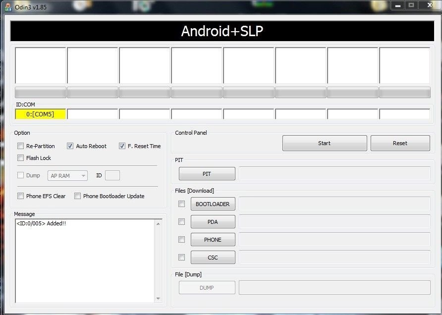

so siehts aus:
Das ist sehr gut!
Wenn es so ist, währe es noch flashbereit und du kannst dir solang das Handy sich noch im DL-Modus befindet(ich hoffe du hast den Akku voll :D) dir die 1teilige unbdanded T-I9100LKADBT (Deutschland) ziehen.
