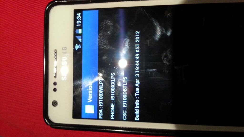

Dann poste doch mal das Ergebnis von *#1234#

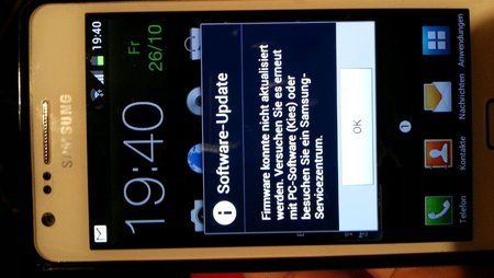

Du meinst die Fehlermeldung, welche beim OTA Update erscheint?
Die kannst du auch posten
Ansonsten ruf doch mal an: *#1234#
*#1234# :
Fehlermeldung nach OTA Update Versuch:
