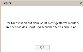

ich hab seit neustem auch das problem das mein SGS2 nicht von Kies nicht erkannt wird.
Wenn ich das sgs2 anschließe und einfach abwarte bekomme ich nach ein paar minuten diese Meldung:
attachment.php
Habe alle Tipps die hier aufgeführt sind schon ausgeführt.
Meine Frage ist nun ob es sinnvoll ist das Telefon mal zu flashen oder bringt das nichts ?
Das wäre dann vorerst mein letzter "strohhalm" an dem ich mich klammere :)
Seit wann? Nach einem Update?
Was passiert, wenn Du das Handy an USB anschließt (Kies soll zu diesem Zeitpunkt nicht laufen!).
Steht es im Gerätemanager bei Tragbare Geräte / Portable Apps mit seinem Namen drin?
es gab gestern so weit ich weiss kein Android update und ich hab auch keine app updates installiert.
Ich kann auf das Gerät zugreifen (Phone und Card)
ja steht mit eigenem namen drin.
Ich hab das SGS2 jezt schon über 1 Jahr und bis gestern hat mich Kies nicht im Stich gelassen :angry:
Da fällt mir aber grad was anderes ein. Ich hatte diese Woche das Problem dass das SGS2 meine SIM nicht erkennen wollte.
Glaube aber nicht das es damit was zu tun hatte. Aber seltsam ist das schon
