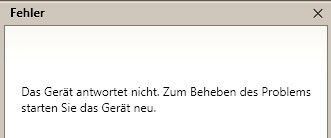

... obwohl alle Treiber ect. installiert sind. Und auch die Massenspeicher funktionieren. Hat jemand eine Idee, woran es da liegt?
Irgendwann bricht es dann mit einem Fehler ab :angry:

Benutzt du zufällig einen anderen als den Touchwiz Launcher? Falls ja, schalte mal kurzfristig zurück auf TW und versuchs noch einmal.
Ja benutze ich. Aber ich hatte auch schonmal mit dem TouchWiz probiert...gleiches negatives Ergebnis.
