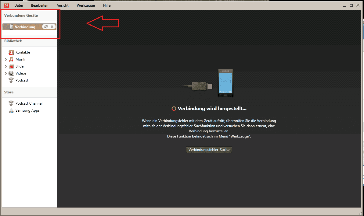

Ich habe ein Problem und zwar, wenn ich Kies Starte, erkennt er mein Galaxy S2 nicht ich weiß nicht warum und ich bräuchte hilfe. Hier ein Bild. ich warte ganze zeit und es ändert sich nichts.
