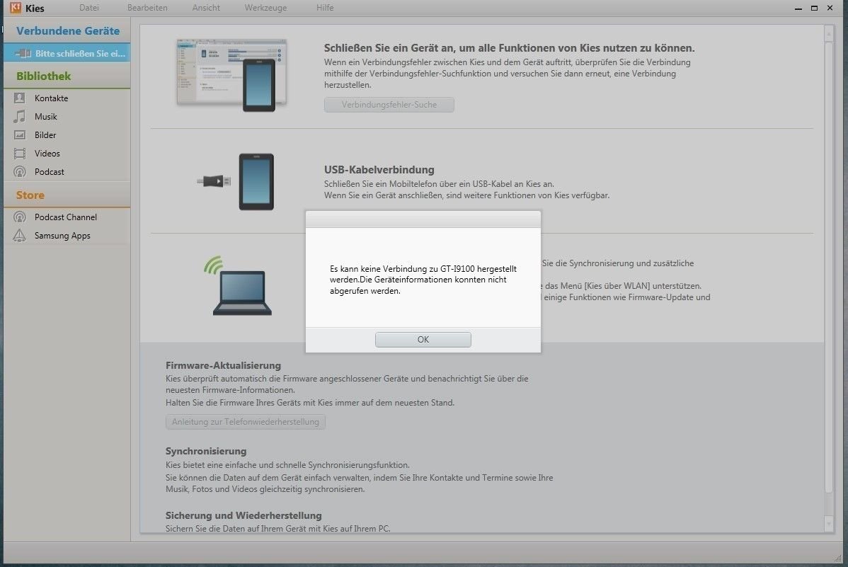

Denke auch das er deswegen keine Verbindung zur Kies machen will ! Weil er erkennt das es sich um [FONT=&quot]GT-I9100 [/FONT] handelt !
Genau das mein ich ... Kies erkennt zwar nach ner Weile das es das S2 ist. Aber ich kann nicht mal mit Windows Daten auf das Telefon/Speicherkarte machen da es von Windows nicht erkannt wird

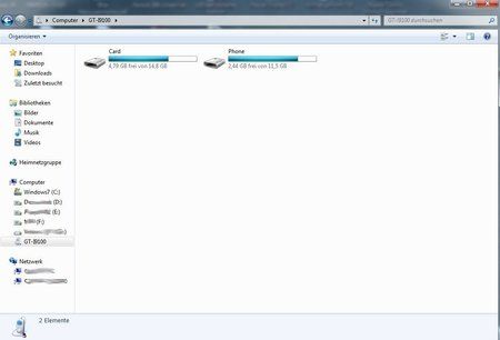

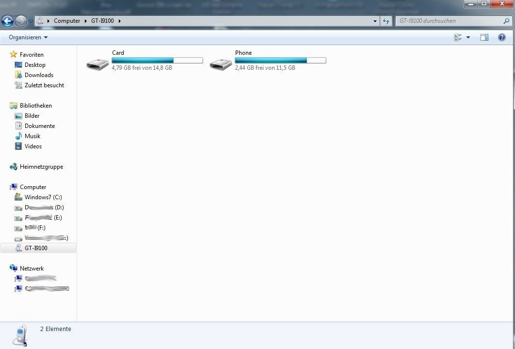

Das seltsame ist die Lauffwerke sehe ich und kann auch benutzen
siehe Foto
