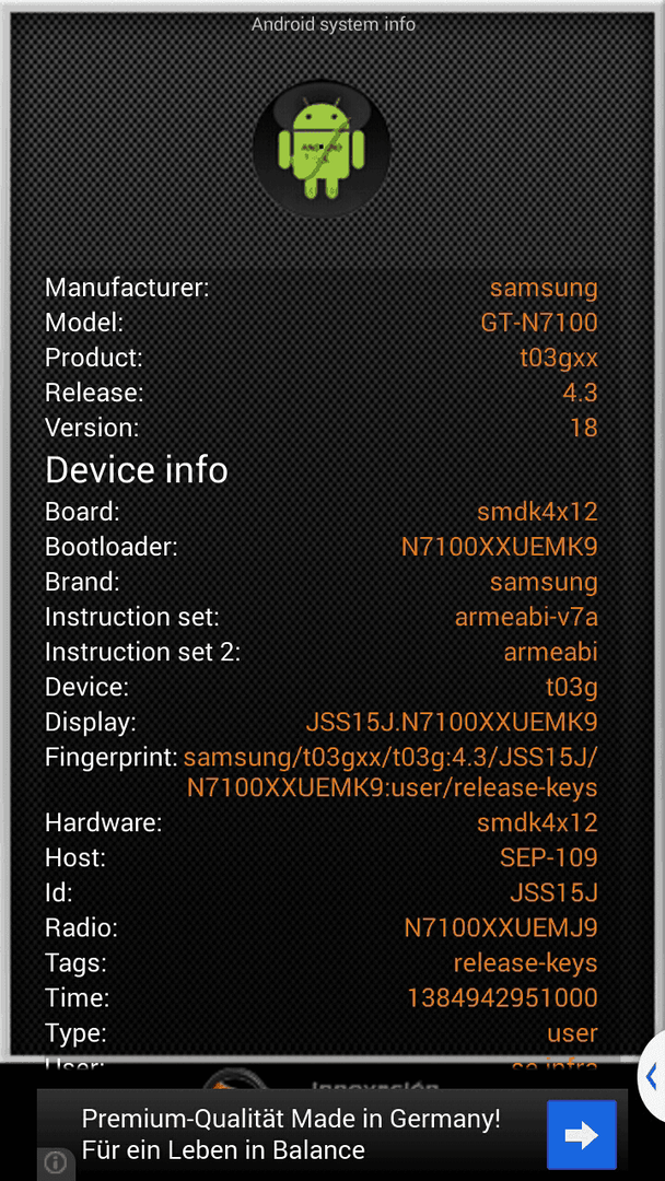

Hi Logel,
genauso gemacht wie du es geschrieben hast. Philz Touch war Version 5.15.0
Bootloader Version siehe Bild.
Dann wird es am root liegen! Nach dem flashen der Stock Firmware war dein root weg!
