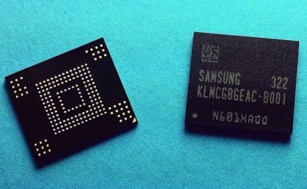

Bitte korrigiert mich aber ich glaube das geht nur mit einem JTag oder der Riff Box. Diese Hardware kann das auslesen.
Natürlich kann man auch sein Phone aufschrauben und nachschauen, sollte anhand der Typenmarkierung auf den eMMC Chips in Suchmaschinen gefunden werden können.
Hier ein Beispiel für Samsung eMMC 5.0 Chips
